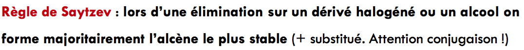

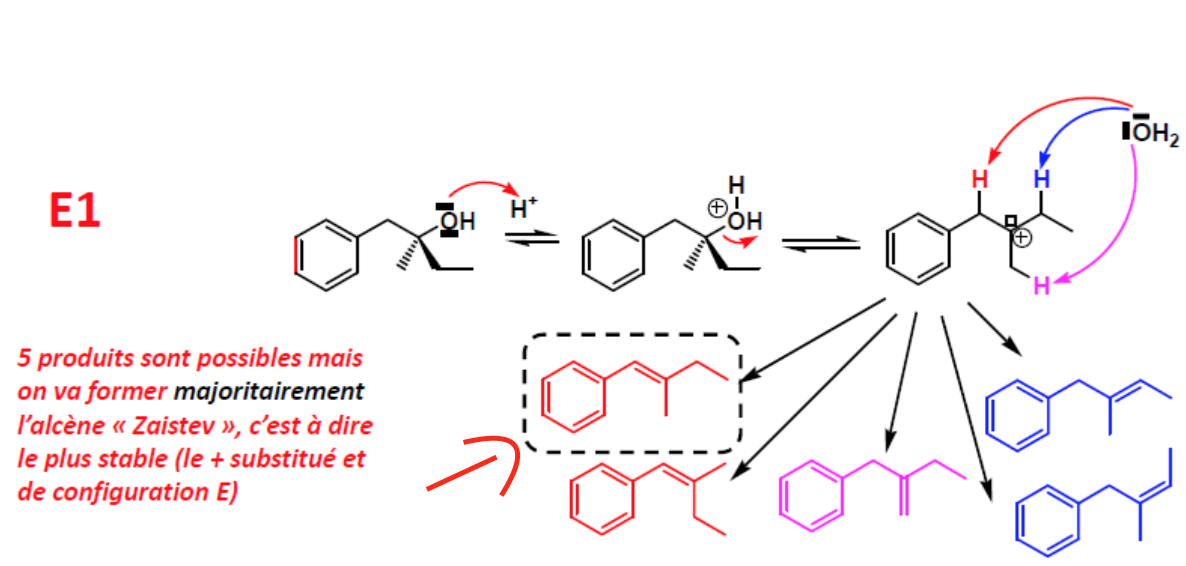

Dans cet exemple du prof :
Diapo de l'ancien prof :
Il dit "Attention conjugaison" il me semblait donc que quand on avait conjugaison ce n'était plus Saytzev ? :glasses-cool:
Mais le nouveau prof parle de Saytsev même si conjugaison c'est ça ? :question:

Messagepar Sherlock » 13 Déc 2015, 18:40
Quand une réaction respecte la règle de Saytsev, elle ne suivra pas la mésomérie je pense. La règle de Saytsev correspond à la formation du produit le plus substitué et donc le plus conjugué :P

Messagepar Sherlock » 13 Déc 2015, 20:42
Non, je te dis que le déroulement d'une réaction respectant la règle Saytsev ne prend pas en compte la stabilisation par effets mésomères.
MAIS CA NE SIGNIFIE PAS QUE LE PRODUIT FINAL N'AURA PAS D'EFFET MESOMERE.
