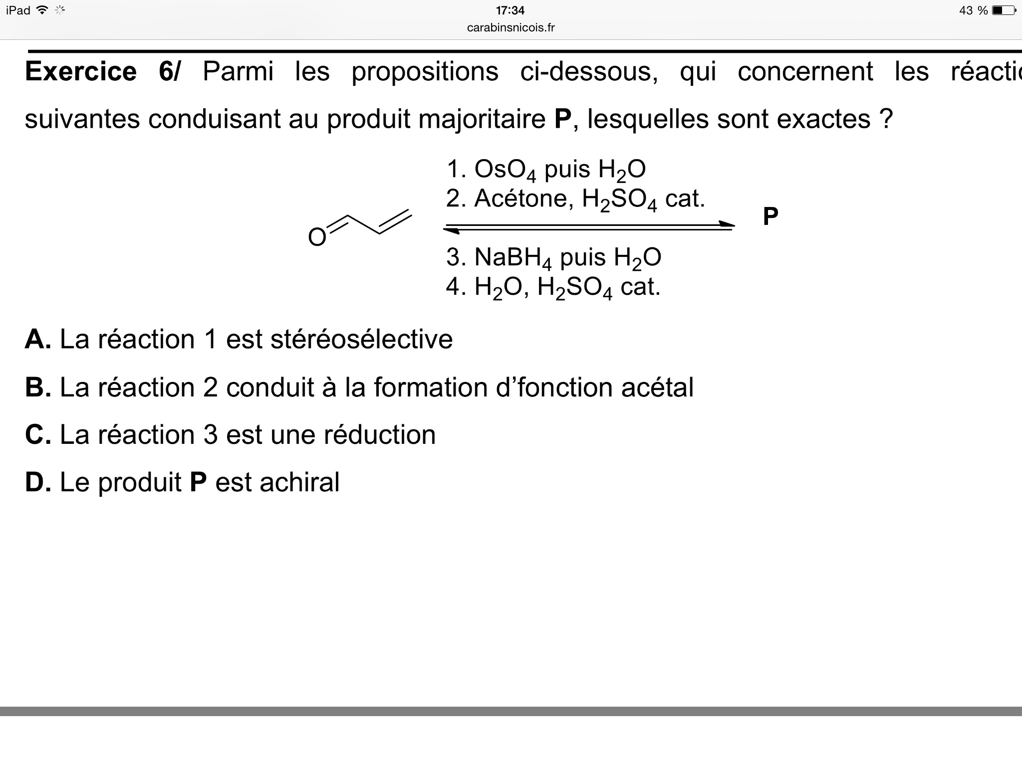

Petit problème concernant la résolution de ce QCM:
:arrow: Item A : le prof dit en correction que la réaction 1 ne peut pas être stereoselective car la molécule est achiral... :question: je ne trouve pas dans ce cas le centre de symétrie de notre molécule de départ.
:arrow: réaction 2 on voit l'ajout de l'acétone, et une fois la réaction 1 de faite formant les d'oïl vicinaux, je n'arrive pas à voir où l'acétone se fixe :dont-know:
:arrow: item B : " la réaction conduit à une fonction acétal" pour moi j'avais mis faux car dans mon esprit ca conduisait à une hemiacetal, du coup est ce que c'est le H2SO4, qui oxyde les alcool (formaient dans la réaction 1) qui justifie le fait qu'on ai des acétal et pas des hemiacetal??
Voilà j'espère avoir ete a peu près claire... :struggle:
Merci de vos réponses! :kiss:

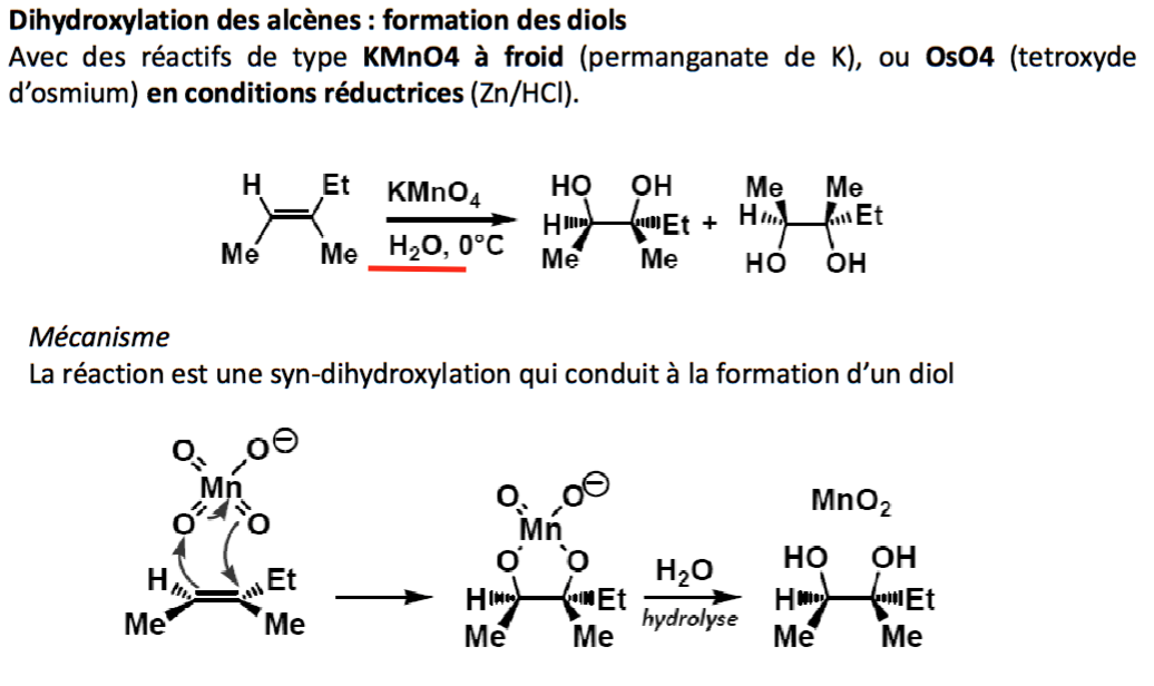

Messagepar A!ex » 09 Déc 2015, 23:44
UP :D
Du coup H2O peut remplacer Zn/HCl ? :desire:
Je pense que c'est vrai on voit bien en dessous que H2O permet la libération des O du métal et donc la formation des diols :in-love:
