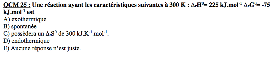

Mais dans un QCM que j'ai fais on avait Un ΔrH0 > 0 ET ΔrG0 < 0 du coup comment on fait pour savoir si c'est exergonique ou pas ? Dans ce QCM il était dit qu'on se basait sur H mais je vois pas pourquoi

Voici le QCM :D
Merci par avance :coeur:

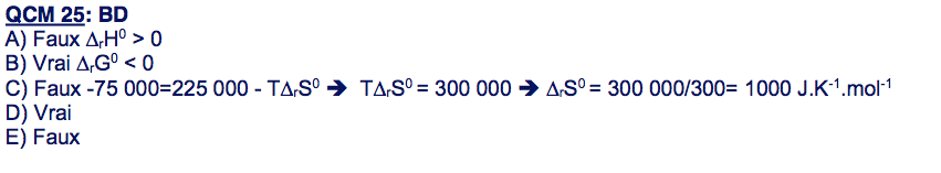

Je ne voit pas où il y a un soucis particulier pour ce QCM, il faut s'en tenir au cours, comme tu l'as très bien expliqué :
-Bluebird- a écrit::arrow: ΔrG0 < 0 : la transformation est spontanée, exergonique (libère de l’énergie) dans le sens de formation C+D.
:arrow: ΔrG0 > 0 : la transformation est endergonique (absorbe de l’énergie), elle est non spontanée dans le sens C+D mais favorable dans le sens A+B.
:arrow: Si ΔrH0 > 0 : réaction endothermique, elle absorbe de la chaleur.
:arrow: Si ΔrH0 < 0 : réaction exothermique, elle cède de la chaleur.
Or ici ΔrH0 > 0 donc la réaction est endothermique
et ΔrG0 < 0 donc la réaction est spontanée

ce qui me tracasse c'est le DG qui est négatif en fait :lol: je pensais que si DG était négatif = exergonique donc spontanée et que si DG était positif = réaction endothermique donc pas spontanée

attention, tu confonds endergonique et endothermique!! Ce n'est pas la même chose:
- Endothermique --> ΔrH0 > 0 elle absorbe de la chaleur
- Endergonique --> ΔrG0 > 0 elle a besoin d'énergie pour avoir lieu, non spontanée
c'est bon? :wink2:
