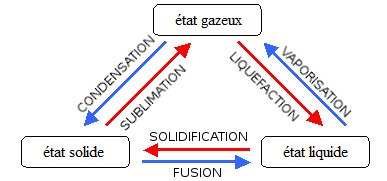

Pourquoi on additionne des enthalpies standard de changement d'état comme ça ?
Je me suis dit que peut-être pour passer le pentanol de gazeux à liquide il fallait passer par une condensation et une fusion, mais je vois pas pourquoi ça passerait pas de gazeux à liquide directement, par une liquéfaction.
J'ai essayé de m'aider du «triangle» avec les flèches indiquant sublimation/vaporisation/fusion pour comprendre, mais rien à faire.
Surtout que je me suis dit, pour que ça passe de liquide à gazeux, c'était égal à l'enthalpie standard de sublimation + celle de fusion, non ?

Tu ne passes pas par une liquéfaction directement tout simplement parce que je ne vous ai pas mis l'enthalpie de liquéfaction dans les données mais si elle avait été donnée tu l'aurais directement utilisée.Le but ici c'était justement de trouver l'autre chemin sans passer par la liquéfaction.
Au lieu de faire directement gazeux --> liquide tu vas faire: gazeux --> solide puis solide --> liquide
C'est exactement comme un cycle, tu peux additionner les trajets: On admet ici que l'état initial = gazeux et l'état final = liquide :
l'enthalpie de le liquefation = enthalpie de condensation + enthalpie de fusion
changements d'état.jpg (46.28 Kio) Vu 402 fois
Pour passer de liquide à gazeux c'est solidifaction + sublimation = vaporisation . Mais attention dans l'exercice on passe du gaz au liquide et non l'inverse.
