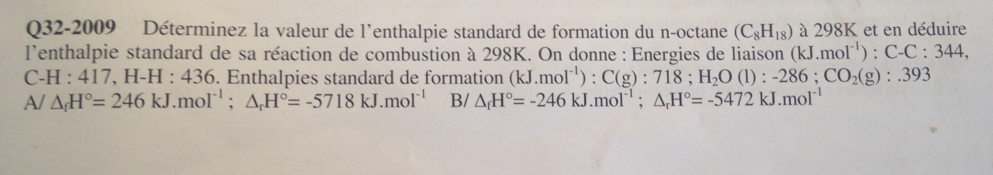

Messagepar Pandouille » 24 Oct 2015, 09:34
Bonjour ! :D
Je ne sais pas si mes précisions suffisent pour trouver le QCM alors si il en faut plus dites le moi :embarrassed:
Je n'ai simplement pas la méthode pour faire la première partie de ce QCM c'est à dire "Déterminez la valeur de l'enthalpie standard de formation du n-octane (C8H18) à 298K" avec seulement comme données les énergies de liaisons :beat-up:
Au départ j'ai essayé de faire 7*(C-C) + 18*(C-H) mais je me suis très vite rendue compte que ce n'était pas du tout ce qu'il fallait faire :roll:
Si quelqu'un pouvait m'expliquer THE méthode ça serait trop cool <3

Est-ce que tu peux mettre le QCM complet (avec TOUTES les données fournies) avec la correction stp? Je vais le faire pour voir ce qui te bloque :wink2:
Dauphine LB
Messages: 335
Inscription: 31 Juil 2014, 10:55
Re: QCM Annathème 32-2009
Messagepar Pandouille » 24 Oct 2015, 14:29
Oui bien-sûr ! Le voici : :party:
(La bonne réponse est la B :P )

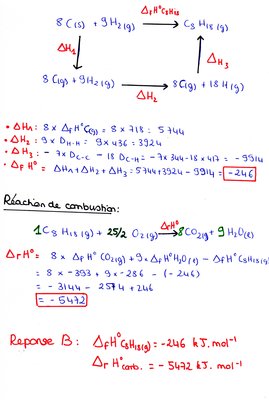

Messagepar Dauphine LB » 24 Oct 2015, 19:00
Voilà le QCM résolu :)
J’espère que tu auras compris! Bon courage :go-away:

Messagepar Pandouille » 24 Oct 2015, 19:44
C'est parfait :in-love:
J'avais complètement oublié de faire passer le C(s) en C(g) :oops:
Merci mille fois :handshake:
