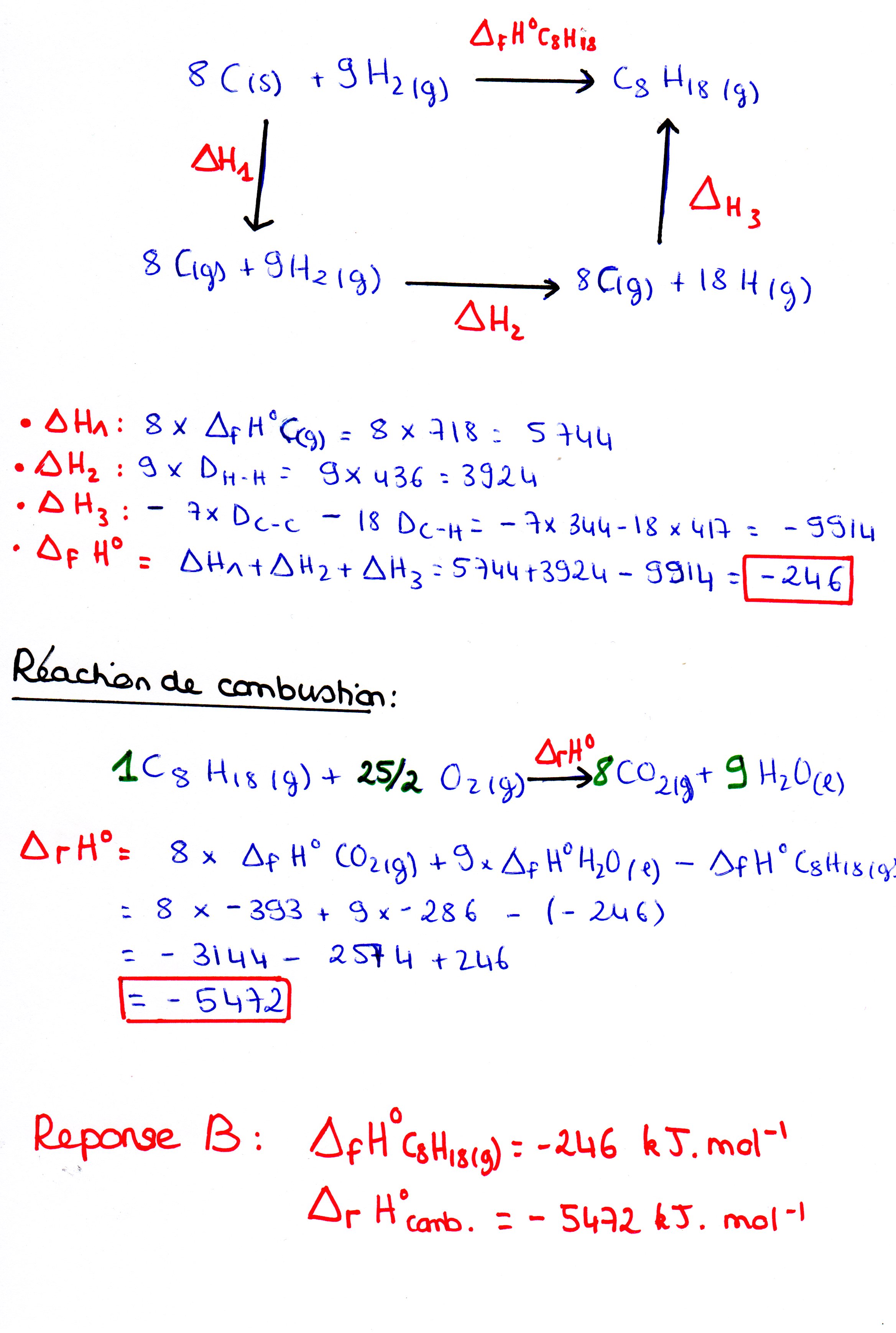

Je n'ai simplement pas la méthode pour faire la première partie de ce QCM c'est à dire "Déterminez la valeur de l'enthalpie standard de formation du n-octane (C8H18) à 298K" avec seulement comme données les énergies de liaisons :beat-up:
Au départ j'ai essayé de faire 7*(C-C) + 18*(C-H) mais je me suis très vite rendue compte que ce n'était pas du tout ce qu'il fallait faire :roll:
Si quelqu'un pouvait m'expliquer THE méthode ça serait trop cool <3

Re: QCM Annathème 32-2009
Messagepar Spooky » 24 Oct 2015, 09:44
Salut!! :)
Pour déterminer une enthalpie de formation il faut savoir ce que est une enthalpie de formation :P
C'est l'énergie qu'il faut pour la formation un composé en partant en partant des corps simple dans leurs états standards de formation soit:
9 H2 et 8 C dans ton QCM
Voila maintenant tu as juste à casser les liaisons de tes H2 et à reformer toute ta molécule :wink2:
En espérant t'avoir aidé et que ça soit ça :bye:
Messagepar Pandouille » 24 Oct 2015, 11:05
Salut ! :)
Oui ça m'aide seulement en faisant le calcul je ne trouve toujours pas le bon résultat :crying:
Si je ne me trompe pas en suivant ta methode on a donc : 9H2+8C --> C8H18
Donc je fais le calcul : (9*(H-H))-(7*(C-C)+18*(C-H)) où H-H = 436, C-C=344 et C-H=417
Je trouve donc au final -5990 seulement je suis censée trouvée -246 :excruciating:
Je crois que je fais une big erreur quelque part mais je ne trouve pas quoi :cry:
Merci :handshake:
Messagepar Dauphine LB » 24 Oct 2015, 11:21
Est-ce que tu peux mettre le QCM complet (avec TOUTES les données fournies) avec la correction stp? Je vais le faire pour voir ce qui te bloque :wink2:
Messagepar Pandouille » 24 Oct 2015, 13:29
Oui bien-sûr ! Le voici : :party:
(La bonne réponse est la B :P )
Messagepar Dauphine LB » 24 Oct 2015, 18:00
Voilà le QCM résolu :)
J’espère que tu auras compris! Bon courage :go-away:
Messagepar Pandouille » 24 Oct 2015, 18:44
C'est parfait :in-love:
J'avais complètement oublié de faire passer le C(s) en C(g) :oops:
Merci mille fois :handshake:
