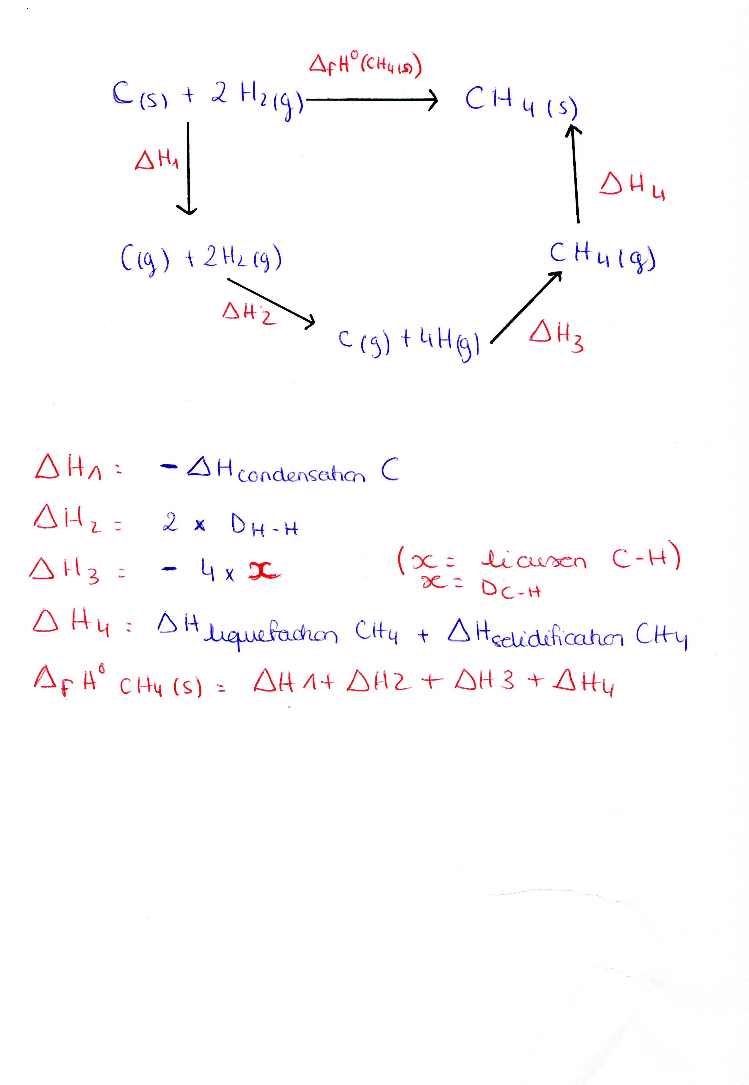

QCM 19 : Donner la valeur de l’énergie de liaison C-H (DC-H) dans la molécule de méthane : Données à 298 K (en kJ.mol–1) : ΔliqH(CH4) = -355 ; ΔsolH(CH4) = -230 ; ΔcondH(C) = -527 ΔfH0 (CH4(s)) = -800 ; DH-H = 430
A) 1602 kJ.mol-1
B) 293 kJ.mol-1
C) -1602 kJ.mol-1
D) 400,5 kJ.mol-1
E) -801 kJ.mol-1
Concernant la correction apportée, j'ai du mal à comprendre pourquoi on calcule l'enthalpie standard de formation du méthane à l'état solide ? Instinctivement je me dis que l'état standard de référence du méthane est à l'état gazeux, donc une fois qu'on a convertis C(s) en C(g) plus la peine en suite de faire Δliq(CH4) +Δsol(CH4) pour revenir à l'état solide, puisqu'aucune information de l'énoncé nous précise un état particulier?
S'il est possible d'avoir une explication sur la méthode à suivre concernant les états à considérer face à ce type de qcm, ce serait génial :desire:
Merci beaucoup et bonne journée :)

Alors deja tu es obligé de calculer pour du méthane solide étant donné que c'est ce qu'on te donne dans les données, tu n'as pas le choix!
Tu ne peux pas résoudre le qcm autrement.
Voila la correction, j'espère que tu comprendras :wink2:
Une fois que tu as écrit ton égalité, tu isoles le x et tu trouves la solution
