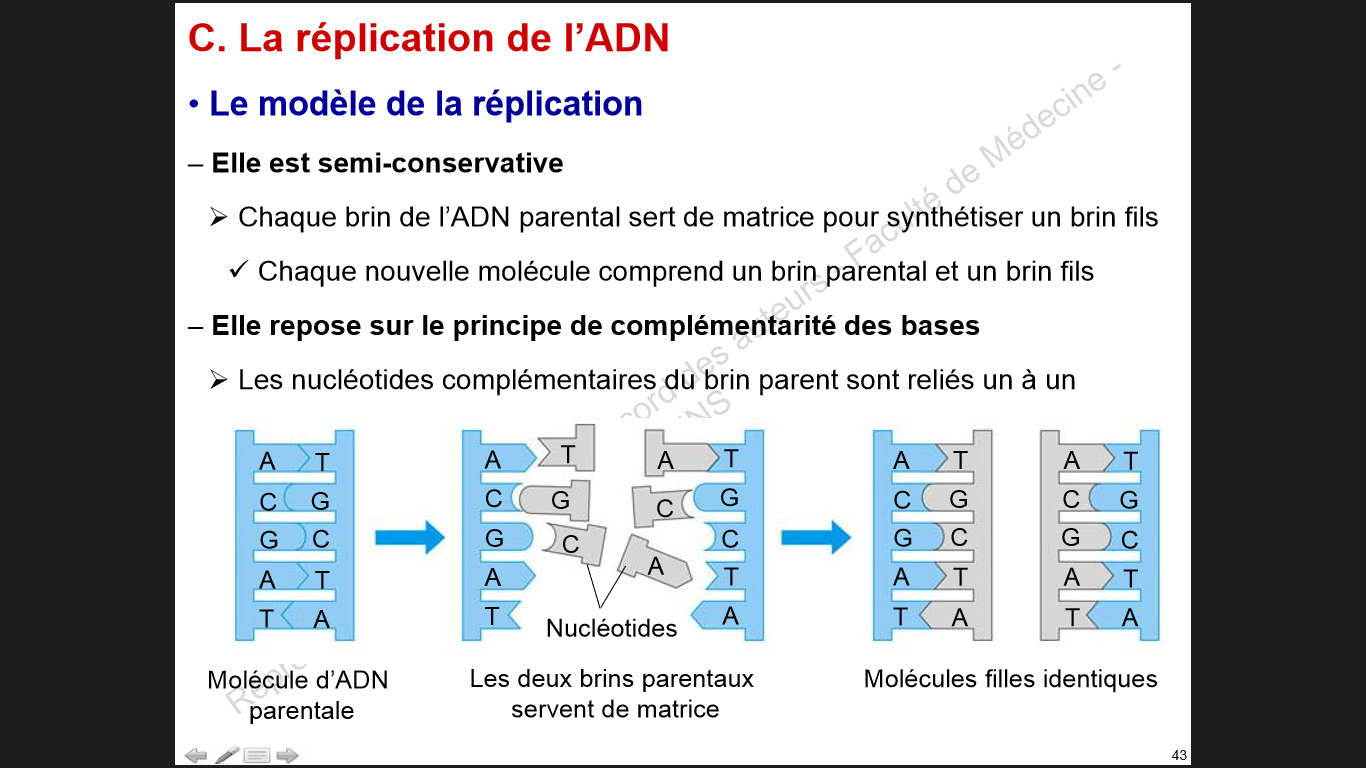

Messagepar Spooky » 11 Oct 2015, 23:12
Re!
Est ce que tu comprend mieux avec ca?
On dit semi conservatif car on obtient un nouveau brin a partir d'un brin parents matrice d'où le semi conservatif (car on a conservé la moitié :arrow: le brin parent) #larépétitionestlabase..TG putain :terror:
Mais sinon dans la réplication on obtient bien 2 nouveaux brins fils car les deux brins parents ont servis de matrice
