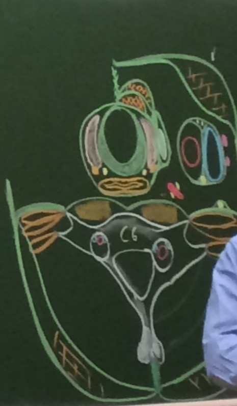

alors à ce que j'ai compris :
Dans un premier temps le X descend dans l'angle dièdre post de la loge vasculaire ( coupe en C6)
Ensuite ton X va donner le nerf récurrent (XIb) qui va remonter dans la loge viscérale (trachée oesophage) dans un soit disant ANGLE DIEDRE POST TRACHEO OESOPHAGIEN (WTF ? NOUVEAUTÉ ? LAPSUS ?!!!!!) :silly:
De plus en sachant que l'oesophage est latéralisé à gauche ne serait il pas plus logique que seul le récurrent gauche passe dans ce fameux angle dièdre post trachéo oesophagien (wtf bis) ? :question:

Messagepar Bluebird » 18 Avr 2016, 19:31
De plus en sachant que l'oesophage est latéralisé à gauche ne serait il pas plus logique que seule récurrent gauche passe dans ce fameux angle dièdre post trachéo oesophagien (wtf bis) ? :question:
T'as raison, C'est super bizarre parce qu'en cours le prof en faisant la coupe en C6 a mis les 2 récurrents devant l'oesophage :sad2:

Messagepar MáLAriá » 18 Avr 2016, 19:57
Tu as raison ... il n'a même pas latéralisé l'oesophage à gauche :thinking:
bon ben on va apprendre cette version dans ce cas ...

(Petit précision :) L'oesophage est bien central au niveau cervical ;) il commence à se latéraliser à gauche au niveau thoracique :P Donc le schéma du prof est correct ^^
