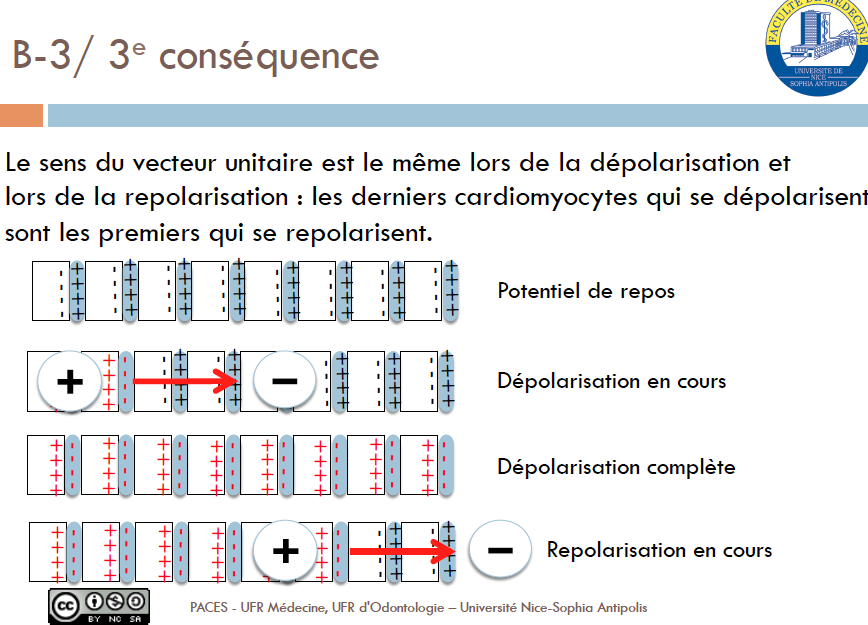

Messagepar Nucléoline » 19 Fév 2016, 15:24
Regarde sur cette diapo, les derniers cardiomyocytes dépolarisés seront les premiers repolarisés, et si tu regarde le vecteur (flèche rouge), il va toujours dan le même sens (vers la gauche) ! Je sais pas trop comment t'expliquer ça autrement, la diapo parle d'elle même je pense :)

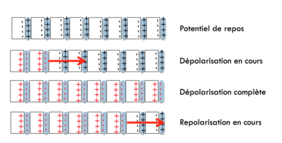

Messagepar Darroubignole » 20 Fév 2016, 12:52
J'ai un peu de mal à comprendre cette notion aussi...
Tu as dis que le vecteur allait du - au +, mais dans la diapo que je joins j'ai l'impression que c'est plus le contraire... :sidefrown: je me trompe ?

Messagepar Frontalier » 20 Fév 2016, 16:11
Aaaah c'est bon je crois j'ai capté (au bout de 2/3 passages haha)
En fait ça va dans le "même sens" du - au + pcq quand ça se dépolarise les charges s'inversent et du coup quand ça revient (repolarisation) ça va toujours du - au + (si j'ai bien capté) mais je trouve que la deuxième flèche est mal foutue quand même

Messagepar Nucléoline » 21 Fév 2016, 21:21
Oui c'est exactement ça :clap:
Pour le sens du vecteur, il faut savoir qu'un dipôle électrique va toujours du - vers le + ! Après c'est vrai que la diapo mise par Juliette est étrange, je ne vois pas trop à quoi correspond ces signes. Ne vous en faites pas, on va lui poser la question, en attendant retenez que le vecteur va du - vers le + !
