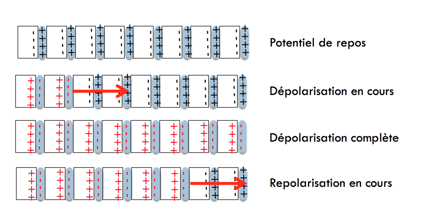

Messagepar Frontalier » 17 Fév 2016, 23:36
Hey :)
Je ne capte pas du tout dans la première règle d'einthoven comment "les derniers cardiomyocytes qui se dépolarisent sont les premiers à se repolariser" (dans ma tête j'imagine plutôt l'inverse...)
Quelqu'un pour une petite explanation s'il vous plait ?
merci d'avance ;)

Re: Règle d'Einthoven
Messagepar Nucléoline » 18 Fév 2016, 22:07
En fait, le vecteur va toujours du - vers le + et comme les dernières cellules dépolarisées sont les premières repolarisées, le vecteur est toujours dans le même sens ! Tu comprends ? :)
Messagepar Frontalier » 18 Fév 2016, 23:21
Justement c'est ça le point qui bloque je les vois bien aller dans la même direction mais dans le sens inverse :/
->>dépolarisation
<<- repolarisation
Messagepar Nucléoline » 19 Fév 2016, 16:24
Regarde sur cette diapo, les derniers cardiomyocytes dépolarisés seront les premiers repolarisés, et si tu regarde le vecteur (flèche rouge), il va toujours dan le même sens (vers la gauche) ! Je sais pas trop comment t'expliquer ça autrement, la diapo parle d'elle même je pense :)
Messagepar Darroubignole » 20 Fév 2016, 13:52
J'ai un peu de mal à comprendre cette notion aussi...
Tu as dis que le vecteur allait du - au +, mais dans la diapo que je joins j'ai l'impression que c'est plus le contraire... :sidefrown: je me trompe ?
Messagepar Frontalier » 20 Fév 2016, 17:11
Aaaah c'est bon je crois j'ai capté (au bout de 2/3 passages haha)
En fait ça va dans le "même sens" du - au + pcq quand ça se dépolarise les charges s'inversent et du coup quand ça revient (repolarisation) ça va toujours du - au + (si j'ai bien capté) mais je trouve que la deuxième flèche est mal foutue quand même
C'est ça ou pas ? (pitié pitié)
Messagepar Nucléoline » 21 Fév 2016, 22:21
Oui c'est exactement ça :clap:
Pour le sens du vecteur, il faut savoir qu'un dipôle électrique va toujours du - vers le + ! Après c'est vrai que la diapo mise par Juliette est étrange, je ne vois pas trop à quoi correspond ces signes. Ne vous en faites pas, on va lui poser la question, en attendant retenez que le vecteur va du - vers le + !
