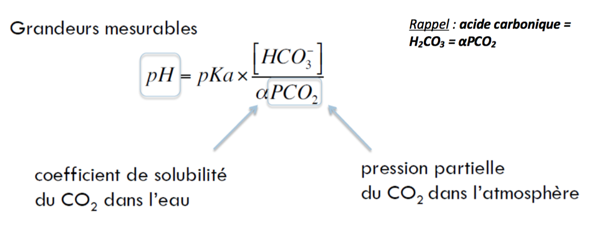

Messagepar Nucléoline » 23 Mar 2016, 11:19
Bonjour :)
Je vois que y'a pas mal de choses qui partent dans tous les sens, je vais essayer de vous faire un petit récap' pour remettre les idées au clair !
Le pouvoir tampon du couple HCO3-/H2CO3 dépend de plusieurs facteurs, que l'on a démontré avec les expériences des cuves.
Pour augmenter le pouvoir tampon de l’acide carbonique (donc le maximiser) :
:arrow: On le place dans un milieu tel que le pH = pKa
:arrow: On fait en sorte d’être en milieu ouvert
:arrow: On diminue la PCO2 aérienne
Si on diminue la PCO2 aérienne (=la PCO2 dans l'atmosphère : tu peux la modifier en mettant le sujet dans diverses conditions, comme lorsque tu vas à la montagne, la PCO2 est différente, en revanche tu ne peux pas modifier artificiellement la PCO2 alvéolaire) on crée un gradient favorable à l’augmentation du transit de CO2 du sang vers l’air.
Pourquoi considere t'on dans cet item que le pouvoir tampon de l'acide carbonique est MAXIMAL lorsque le sujet ventile? J'aurais plutôt dit quand le sujet hyperventile? Quelqu'un pourrait il m'expliquer?
Hmm, là je pense tu vas trop loin, ce n'est pas vraiment faux, mais c'est jouer sur les mots, le Pr. Favre n'est pas du genre à piéger là dessus. En situation physiologique, le fait de ventiler permet une évacuation du CO2 et ainsi une maximisation du pouvoir tampon, ce qui n'est pas le cas chez l'animal mort comme on l'a vu dans les expériences.
Restez simple dans vos raisonnements :angel:

Messagepar Nucléoline » 23 Mar 2016, 13:31
gaelle.mi a écrit:Jsuis dsl d'insister encore mais je comprend tjrs pas pq la PCO2 aerienne diminue et pq on est dans un milieu ouvert ..
Enfaite qd j'ai vu ce qcm je me suis dit la PCO2 aerienne =pco2 atm vu qu'on veut augméter le pouvoir tampon on veut diminuer la pco2 alveolaire pour augmenter le gradient de concentration de co2 vers l'air donx on a une augmentation de co2 aerien et une diminution de pco2 alveolaire
Si tu as une augmentation de ta PCO2 atm et une diminution de la PCO2alv, ton CO2 va se déplacer de l'air vers l'alvéole, ce n'est pas du tout ce qu'on veut, au contraire !! De plus, tu ne peux pas modifier ta PCO2 alvéolaire comme on peut modifier la PCO2 atmosphérique comme je l'ai dit plus haut. Il n'y a que la PCO2 aérienne (=atmosphérique) sur laquelle on peut jouer.
:arrow: Pour augmenter le pouvoir tampon de ton couple HCO3-/H2CO3, il faut que ton CO2 puisse s'évacuer le plus facilement possible. Pour ça, il faut qu'il y ait un gradient favorable à son passage du sang vers l'air. Donc que PCO2 sang > PCO2 atmosphérique. Comme le seul paramètre que l'on peut modifier est la PCO2 atmosphérique, on va donc la diminuer, et ainsi gréer ce fameux gardient. Tu comprends mieux ? :soldier:
gaelle.mi a écrit:Et pour le milieu ouvert je me suis dit tampon d'acide carbo c'est non volatil donc fermé je sais que mon raisonnement n'est pas correct mais j'aimerai comprendre
Merci ☺️
On est dans un milieu ouvert simplement parce que le CO2 produit par ton métabolisme ne va pas être séquestré mais libéré par l'intermédiaire des poumons.
Ton acide carbonique va être transformé en CO2 qui lui peut s'échapper :wink2:
Est-ce que c'est mieux ? :glasses-nerdy:
