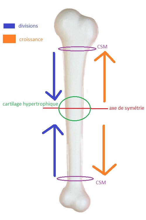

Juste, j'ai préparé un petit schéma pour t'aider à visualiser Le_Chat, le voilà :

Complémentarité au top, Merci Co-tut! Ce schéma résume bien ce que je cherchais à décrire, on ne peut pas être plus clair sur ce coup :p

Oh, c'est top-top-top-top-top, c'est ce que je pensais... Et l'an dernier j'ai pu constater que beaucoup de gens ne savaient pas ou n'étaient pas d'accord avec cette idée !
Bon je suis super content merci à vous 2 !!!! :)
