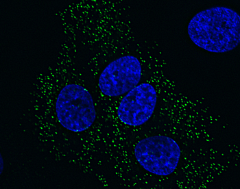

Par contre j'ai trouvé une image qui peut peut être t'aider
C'est une image par fluorescence ou on visualise des peroxysomes, comme tu peux le voir on voit pleins de petits amas, et ici non plus on ne visualise pas les membranes plasmiques (bon ici c'est quand même plus facile les noyaux sont dans une autre couleur), l'image que vous avez dans la ronéo montre deux cellules qui se chevauchent l'une l'autre, donc en fait l'espèce d'effet dégueulasse qu'on retrouve est juste lié au faite qu'on voit des amas peroxysomaux de la cellule d'au dessus mais aussi de la cellule d'en dessous.
Tu visualises ce que je veux dire?

Grâce à ton image je comprends beaucoup mieux.
Il faut en fait juste conclure que l'on voit des points fluorescents distincts, correspondant aux peroxysomes fonctionnels...
