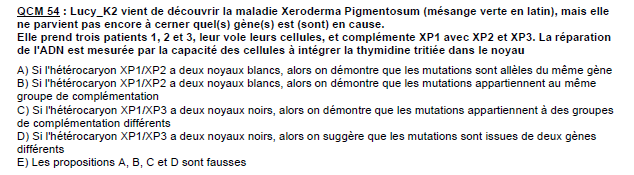

Ça n'a pas l'air tout neuf, ce QCM des Annatut' 2014/2015 a été compté ABCD.
Bonne fin de dimanche ! :glasses-nerdy:
