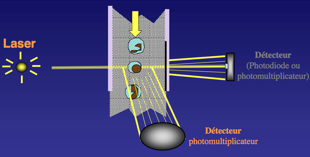

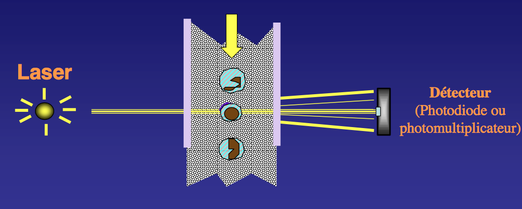

Pipoudil : C'est exactement ça ;) sauf qu'on ne parle pas de "Diffusion aux grands angles" mais de "Diffusion à angle droit" je vais demander au Pr. s'il considère que c'est la même chose
Pandouille :
:arrow: Pourquoi "Diffusion aux petits angles"? Parce qu'on collecte notre faisceau dans le plan de notre lumière et que celle-ci est dévié formant de petits angles avec l'horizontal (ta cellule est toute petite donc les angles de déviations de la lumière le sont aussi)
:arrow: Pourquoi "Diffusion à angle droit"? Parce que ton capteur se trouve à 90° par rapport à ton échantillon et qu'il collecte tous les influx qui sont lié à la déviation de la lumière dans ta cellule
Voici deux images pour vous aider à comprendre, la 1ère représente la diffusion aux petits angles, et la 2ème représente la diffusion à angle droit

Messagepar MrCitron » 04 Oct 2015, 15:58
Mince les images ce sont inversées ... La 1ère image correspond à l'angle à 90° tandis que la 2ème correspond au petit angle ^^
