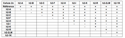

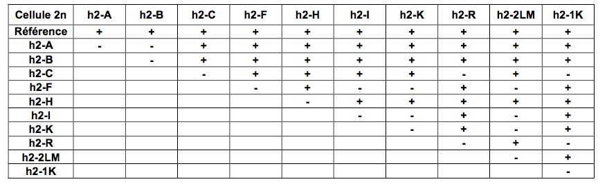

Revenons à des bases, qu'est-ce que la complémentation? C'est l'habilité à restaurer une fonction en combinant dans une cellule deux gènes dont au moins un est muté :arrow: Késako?
Tout simplement, il y a complémentation si on retrouve un phénotype sauvage après avoir placé nos deux gènes dans la cellule (étant donné que nos mutations sont sensées être récessives)
Il y a donc complémentation quand nos gènes font partis de deux groupes distincts de complémentation (d'où les + et les - dans le tableau de complémentation)
Par exemple ici tu as 4 groupes de complémentation:
1er groupe: h2-A/h2-B
2ème groupe: h2-C/h2-R/h2-1K
3ème groupe: h2-F/h2-I/h2-K/h2-2LM
4ème groupe: h2-H
On démontre donc bien ici qu'en rétablissant un phénotype sauvage (+) les deux mutations appartiennent à deux groupes de complémentation différents
En effet, tu as confondu la démonstration pour un groupe de complémentation et pour la position sur un allèle ;)
Récap: Tu peux démontrer qu'un phénotype sauvage et obtenu car les deux mutations appartiennent à des groupes de complémentation différent MAIS tu ne peux que suggérer que ces mutations ne sont pas allèles à cause du cas particulier de la suppression intra-génique
