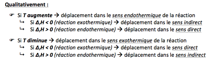

Voilà j'aurais besoin d'une petite explication sur ça :
Question n°1 : Sur quelle formule se base-t'on ?
? :embarrassed:
Question n°2 : Si c 'est bien cette formule je suis un peu perdue avec tous les signes :shame: Du coup une petite explication serait super :D !

Je vois pas trop pourquoi tu parles d'une formule ^^ ici on a juste H = enthalpie totale de la réaction (Contrairement à G = enthalpie libre), qui peut simplement être positive ou négative en tant que valeur isolée.
Du coup on va le prendre dans l'autre sens :
:arrow: 1ère réaction : A + B --> C + D, avec ΔH < 0 :la réaction est exothermique, elle dégage de la chaleur dans le sens gauche vers droite
- Si la Température augmente, tu lui donnes encore plus de chaleur (alors qu'elle en produit déjà si elle va de la gauche vers la droite), du coup elle part en sens indirect
- Si la Température diminue, elle ne peut pas aller de droige à gauche (vu que de g à d ça dégage de la chaleur, de d à g ça en consomme), elle va donc dans le sens direct
:arrow: et pour une réaction où on a ΔH > 0 (endothermique, consomme de la chaleur de gauche à droite) ce sera simplement l'inverse :
- Si la T° augmente, vu que c'est une réaction qui consomme de la chaleur, on ira en sens direct (tu lui donnes "ce qu'elle veut")
- Si la T° diminue, elle ira en sens indirect
J'espère avoir été clair, si y'a un souci dis moi :)

C'est parfait :D
Merci :victory:
