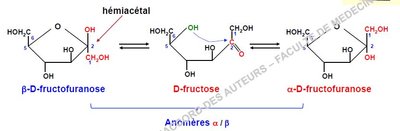

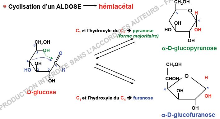

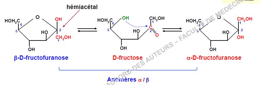

hiddlestoned a écrit:mais ce carbone anomérique en fait c'est la fonction aldéhyde ou cétone ? (en C1 ou C2 du coup) Ou c'est un autre C ?
Le carbone anomérique est bien le carbone du carbonyle de la fonction cétone ou aldéhyde ! On le voit bien sur les diapos si dessous :wink2:
Et pour ton edit :p :
hiddlestoned a écrit:EDIT: je viens de me rendre compte de ma bêtise, comme l'ose est sous forme cyclique la fonction aldéhyde ou cétone disparait Edit Pac-Man: Oui c'est bien ça elle est condensée avec un OH d'un autre carbone de l'ose au profit d'un OH Edit Pac-Man: Je dirais plutôt une fonction hémiacétal :wink2: , du coup le Canomérique c'est le C juste après le OH ? :)Edit Pac-Man: Non c'est plutôt le C après le O de la fonction hémiacétal :)
