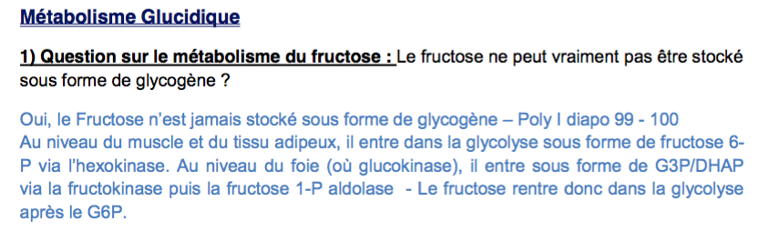

le fructose n'est pas capable d'être stocké sous forme de glycogene car il n'est pas capable de rentrer sous forme de G6P Oui c'est bien vrai, la question avait été posé en 2013 à la prof :wink2: je te met une capture d'écran de la réponse si ça peut t'aider :)

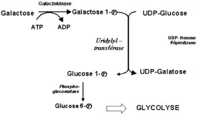

Je ne suis pas sur d'avoir compris ta question, tu demandes si le galactose peut rentrer dans la glycolyse sous forme de G6P ? :) si c'est cela, la réponse est : .... oui :D le galactose peut rentrer sous forme de G6P dans la glycolyse, mieux vaut un schéma qu'un long discours :P
