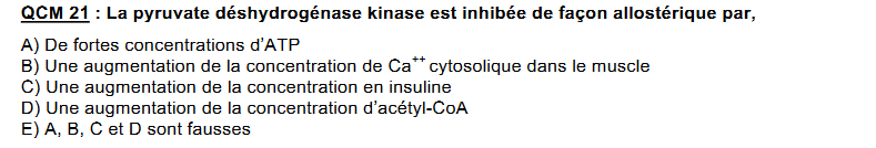

Seulement je posais cette question par rapport a ce qcm
Donc j'ai compris votre raisonnenment mais je comprends pas pq l'insuline ne serait pas un inibiteur ? En fait l'insuline chercher a consomme le glucose donc active la PDH en activant la pdh phosphate et inhibant lapdh kinase ? Voila c'est un peu chelou je l'admet mais j'aimerai bien savoir (meme si ce qcm date de 2011) :time-out: :terror:

Messagepar Pac-Man » 01 Déc 2016, 16:02
L'insuline va activer la PDH-P, regarde la question 3 de la 3eme vague pour Chinetti sur ce post :) Par contre cela n'implique pas que l'insuline va inhiber la PDH-K ! Cela va se faire par d'autres mécanismes allostériques, comme ceux cités tout à l'heure ;)
C'est bon pour toi ? :D

Messagepar lolo06 » 01 Déc 2016, 19:15
D'accord en gros je me suis bien trop avancé :p Merci Beaucoup :lool: :dance:
