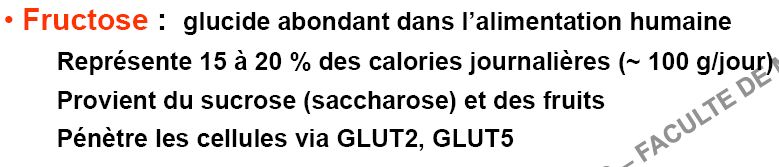

Dans la ronéo de l'année dernière il est indiqué qu'il pénètre dans la cellule via GLUT2 et GLUT 5, mais que dans le muscle on a une hexokinase, donc il n'a aucun problème pour entrer, dans ce cas là, contrairement au foie ! Donc je sais que GLUT5 est spécifique du fructose et que GLUT2 peut transporter glucose/galactose/fructose, mais du coup pour le muscle ça se passe comment ? On a quand même les GLUT en plus de l'hexokinase pour arriver au Fructose-6-Phosphate? :beat-up:
Je suis désolé mais je ne comprends vraiment pas le sens de ta question :confused: J'ai l'impressioon que tu confonds les fonctions des GLUT qui sont des transporteurs et de l'hexokinase qui est une enzyme :dont-know:

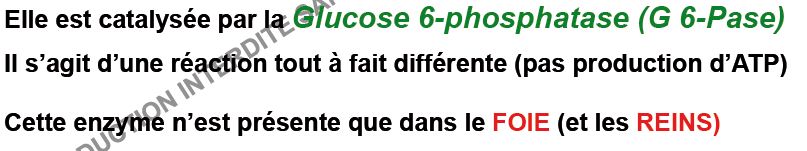

(Presque :P On a bien la G-6-Pase dans le foie et les reins mais pas dans l'intestin :wink2: Je t'ai mis une capture d'écran du diapo dessous le prouvant :P )
Je suis d'accord c'est ce que j'avais retenu, mais il est indiqué au debut de la ronéo de la glycolyse (ronéo 9),et il n'a pas été mis dans les erratas, j'ai regardé à l'instant sur internet et il y en a aussi dans l'intestin mais en quantité infime, elle l'a peut être donné à titre indicatif à l'orale... Même si je sais que c'est son diapo le support officiel :dance:

Dans cette partie on nous dit que le fructose utilise les transporteurs GLUT2 et GLUT5 pour entrer dans la cellule, pour le muscle il va pouvoir entrer au niveau du fructose-6-P directement grâce à l'action de l'enzyme hexokinase ! Mais en fait ma question c'est est ce qu'on a ces deux transporteurs (GLUT2 et GLUT5) pour le muscle pour faire entrer le fructose ? GLUT2 n'étant pas censé être spécifique au foie et au pancréas?
Je sais pas si j'ai réussis à être clair ça me semble moins confus que la première fois je m'excuse :shame:
Edit: En fait la ou je veux en venir c'est qu'elle cite GLUT2 et GLUT5 pour le transport du fructose de façon générale sans donner de précision mais c'est valable de partout? Muscle et foie etc...? (je sais plus le reformuler après :lol: )
Je suis d'accord c'est ce que j'avais retenu, mais il est indiqué au debut de la ronéo de la glycolyse (ronéo 9),et il n'a pas été mis dans les erratas, j'ai regardé à l'instant sur internet et il y en a aussi dans l'intestin mais en quantité infime, elle l'a peut être donné à titre indicatif à l'orale... Même si je sais que c'est son diapo le support officiel :dance: Vu que c'est vraiment une phrase texto du diapo je considérerais ça à ta place ;) Après je ne pense pas que la prof va piéger là dessus :) Il faut savoir que les profs de bioch sont obligés de simplifier la réalité ce qui peut amener à des imprécisions :confused:

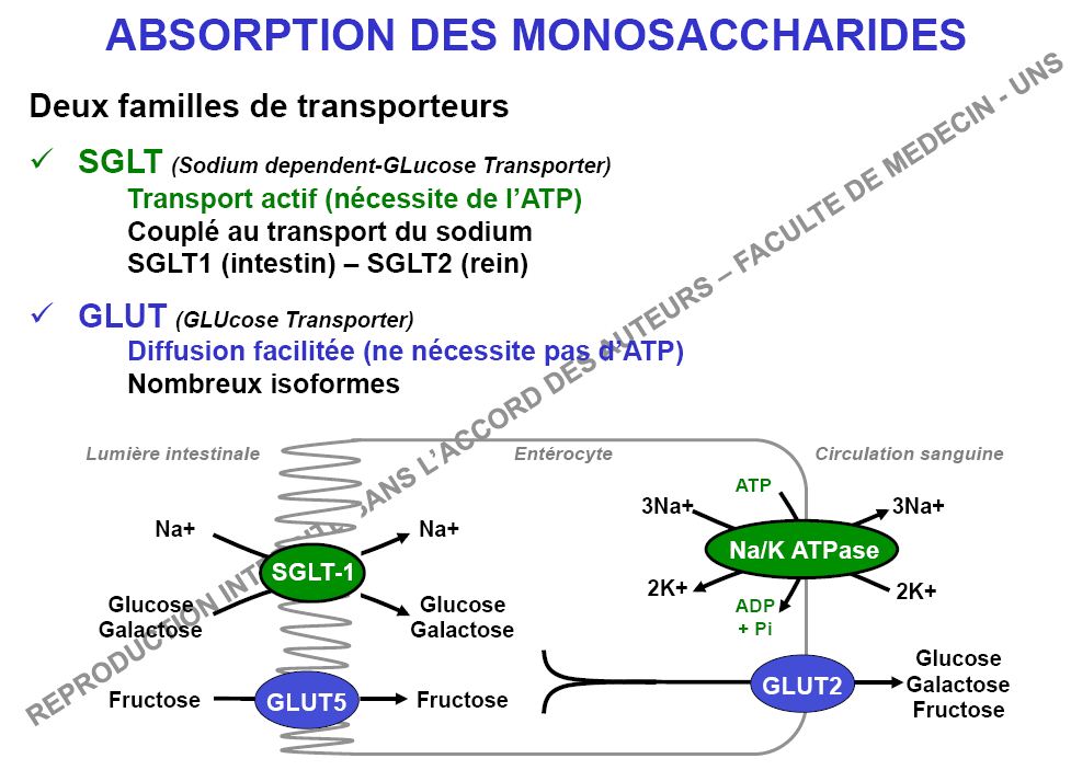

Dans cette partie on nous dit que le fructose utilise les transporteurs GLUT2 et GLUT5 pour entrer dans la cellule, pour le muscle Quand on parle de l'entrée des glucides par GLUT2 et GLUT5 on parle en fait de la traversée des glucides de l'intérieur de l'intestin jusqu'à vers le sang, en traversant les entérocytes :) Pour rentrer dans les cellules musculaires à partir du sang la prof dit que le glucose y rentre par le transporteur GLUT4 (ronéo 8 p6 et ronéo 9 p22) :) Par contre elle ne précise pas pour le fructose !
il va pouvoir entrer au niveau du fructose-6-P directement grâce à l'action de l'enzyme hexokinase ! Euh ... là tu m'as de nouveau perdu ^^' Tu veux dire que le fructose entre dans la glycolyse ? :) Mais en fait ma question c'est est ce qu'on a ces deux transporteurs (GLUT2 et GLUT5) pour le muscle pour faire entrer le fructose ? Le seul transporteur GLUT au niveau du muscle est l'isoforme 4 :)
GLUT2 n'étant pas censé être spécifique au foie et au pancréas? C'est bien ça mais on en retrouve aussi au niveau des entérocytes ;)

Juste pour conclure si j'ai bien comprit tout ce que tu m'as expliqué pour le fructose (désolé @@ ) donc les glucides passent de l'intestin au sang grâce à GLUT2 et GLUT5, dans le sang le glucose va utiliser GLUT2 pour entrer dans le foie et le pancréas, GLUT 4 pour le muscle et tissus adipeux, GLUT1 et 3 pour le cerveau et les globules rouges
Pour le fructose en revanche la prof ne précise pas comment il passe du sang au muscle on sait juste qu'une fois dans le muscle l'hexokinase va permettre sa transformation en Fructose-6-P pour la glycolyse. Et dans le foie on utilise d'autres enzymes que l'hexokinase (fructokinase etc...) pour au final donner du DHAP ou du glycéraldéhyde-3-P pour la glycolyse toujours

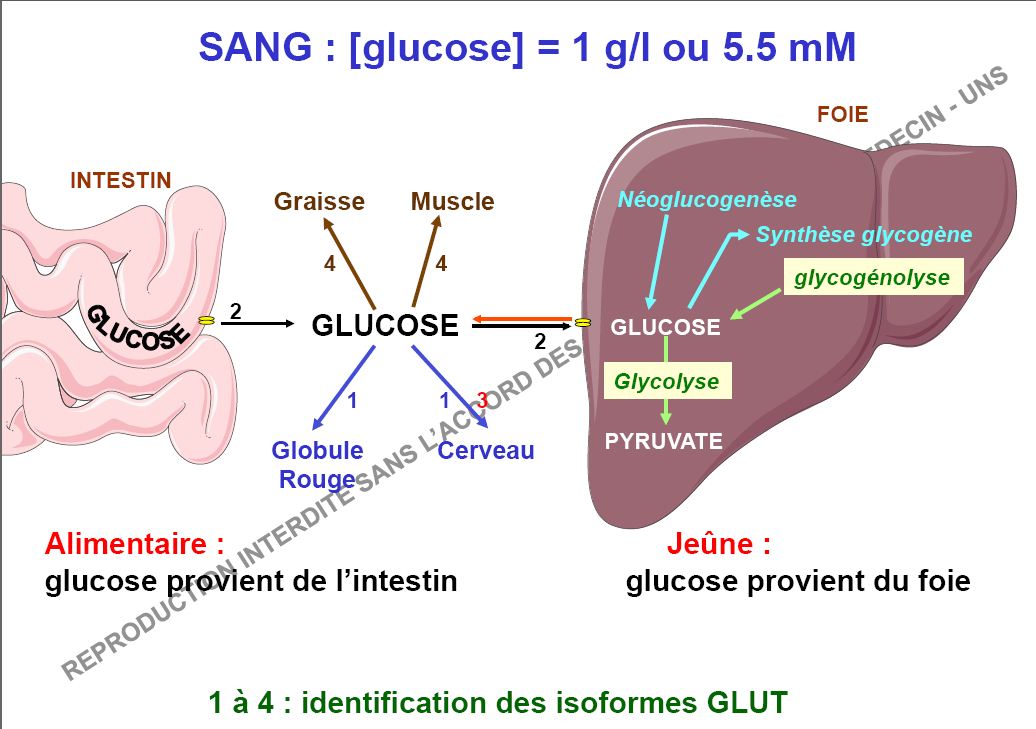

Bøo a écrit:Juste pour conclure si j'ai bien comprit tout ce que tu m'as expliqué pour le fructose (désolé @@ ) donc les glucides passent de l'intestin au sang grâce à GLUT2 et GLUT5, (Je n'ai pas été très précis dans ma dernière réponse concernant cela pour ne pas trop t'embrouiller mais le fructose rentre dans les enterocytes par GLUT5 alors que le glucose et le galactose par SGLT1 et les 3 glucides sortent de l'enterocyte par GLUT2) (regarde le schéma ça résume bien tout ça ;) )
dans le sang le glucose va utiliser GLUT2 pour entrer dans le foie et le pancréas, GLUT 4 pour le muscle et tissus adipeux, GLUT1 et 3 pour le cerveau et les globules rouges (C'est bien ça, sauf que pour les GR c'est seulement GLUT1, regarde le screenshot du diapo ci dessous ;) )
Pour le fructose en revanche la prof ne précise pas comment il passe du sang au muscle (Alors j'ai encore vérifié et sur le diapo il y a seulement ça :

on sait juste qu'une fois dans le muscle l'hexokinase va permettre sa transformation en Fructose-6-P pour la glycolyse. (Ouaip ! :wink2: ) Et dans le foie on utilise d'autres enzymes que l'hexokinase (fructokinase etc...) pour au final donner du DHAP ou du glycéraldéhyde-3-P pour la glycolyse toujours (C'est ça ! :clap: )
