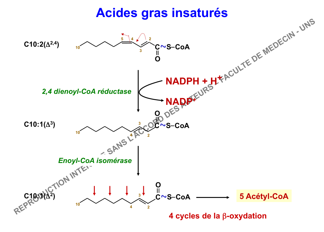

Normalement, l'enoyl CoA isomérase est là pour convertir une liaison cis en liaison trans, n'est-ce pas ?
Or, sur la diapo que je joins, cette enzyme déplace une double liaison (on passe de 3->4 à 2->3) mais la double liaison 3->4 était déjà en trans visiblement.
D’où ma question : à quoi ça sert de faire ça si la double liaison est déjà en trans ?
Merci :D

Bardamu a écrit:Normalement, l'enoyl CoA isomérase est là pour convertir une liaison cis en liaison trans, n'est-ce pas ?
Oui c'est bien ça mais pas seulement ! :D
Bardamu a écrit:Or, sur la diapo que je joins, cette enzyme déplace une double liaison (on passe de 3->4 à 2->3) mais la double liaison 3->4 était déjà en trans visiblement.
Ouaip ! :wink2:
Bardamu a écrit:D’où ma question : à quoi ça sert de faire ça si la double liaison est déjà en trans ?

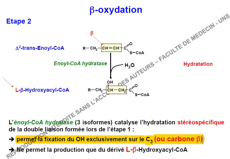

En fait ici ce n'est pas la stéréoisomérie qui pose problème mais la position de la double liaison !
Pour que la deuxième étape de la β oxydation se produise il faut que l'insaturation se trouve entre le C2 et le C3 alors que là elle est entre C3 et C4 :P
Du coup pour obtenir cette configuration là on a l'action de l'enoyl CoA isomérase :lool:
C'est bon pour toi ? :terror:
