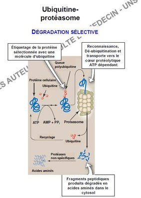

J'ai un peu de mal à comprendre le système ubiquitine-protéasome cytoplasmique pour la dégradation des protéines endogènes, je m'explique:
Dans mon cours il y a marqué que la modification d'une ubiquitine est une modif covalente post traductionnel et que ça nécessite 1 ATP. Cette modification, c'est bien la dé-ubiquitinilation fait par le protéasome ? (sachant que la protéine porte cette ubiquitine) :angel:
Et après on me dit que les protéines sont transportées vers le coeur protéique ATP-dépendant, on parle bien du coeur du protéasome ? Et quand on dit ATP-dépendant, il va falloir encore de l'ATP en plus de celui utilisé pour l'ubiquitine ? :)
Merci de votre aide ! :party: Bonne soirée ;)

hiddlestoned a écrit:Dans mon cours il y a marqué que la modification d'une ubiquitine est une modif covalente post traductionnel et que ça nécessite 1 ATP. Cette modification, c'est bien la dé-ubiquitinilation fait par le protéasome ? (sachant que la protéine porte cette ubiquitine) :angel:
Non cette description correspond à l’étiquetage, donc l'ubiquination ;)
hiddlestoned a écrit:Et après on me dit que les protéines sont transportées vers le coeur protéique ATP-dépendant, on parle bien du coeur du protéasome ? Et quand on dit ATP-dépendant, il va falloir encore de l'ATP en plus de celui utilisé pour l'ubiquitine ? :)
Le coeur protéique ATP-dépendant est une partie du protéasome :) Oui c'est bien ça ;)
Pour résumer, tu va avoir un signal de destruction pour une certaine protéine, du coup elle va être marqué par une ubiquitine, ce qui va nécessiter l'hydrolyse d'un ATP :) Ensuite, grâce àl'ubiquitine, la protéine va se diriger vers le protéasome, on va enlever notre ubiquitine et la protéine va se faire hacher une petits morceaux par le protéasome, ce qui consomme de nouveau de l'énegie :) Ceci est aussi vu en biocell ! ;)

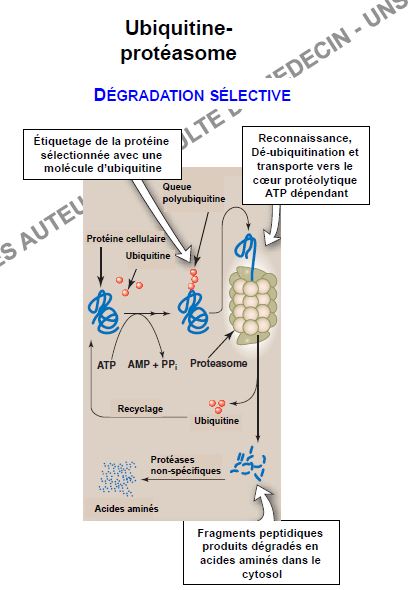

Voilà le petit schéma illustrant ma réponse ;)
C'est tout bon ? :D
