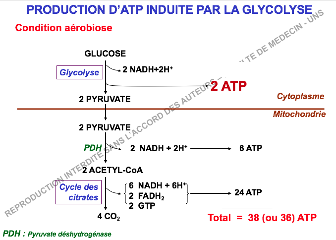

Pour vous changer un peu les esprits des bilans de la voie des PP, je vous propose mon problème sur celui de la glycolyse :dance:
Alors j'ai toujours le même problème quand je vois le cours et surtout quand j'arrive à cette diapo :
Quand je compte, je trouve 38 ATPeq , mais en faite je ne comprends pas où est ce qu'on est censé compter les 3 ou 2 ATPeq en fonction de la navette empruntée ... ?? :hypnotized:
Ca serait bien sympa qu'on m'explique une bonne fois pour toute que j'arrête de m'arracher les cheveux à chaque fois :weep:
Je vous remercie d'avance! :angel: <3

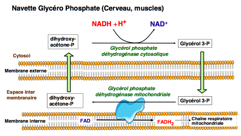

Messagepar Bluebird » 29 Oct 2016, 18:00
Le bilan sera de 36 ou 38 ATP :
Si on utilise la navette glycérophosphate on perd un ATP par NADH car un NADH(cytosolique) est transformé en FADH2
On sait que: 1 NADH donne 3 ATP dans la CRM et 1 FADH2 donne 2ATP
Vu qu'on a 2 NADH on perd bien 2 ATP
Donc on obtient soit : 38 ATP quand on passe par la CRM sans la navette glycérol phosphate mais avec la navette malate/aspartate
soit : on passe par la navette glycérophosphate et là on va perdre 2 ATP donc bilan 36ATP
Tu comprends mieux ? :) <3

Enfaite tu n'as pas vraiment répondu à ma question :dazed:
Ce que tu as expliqué je l'ai très bien compris :wink2:
Quand je fais le bilan de ma glycolyse, je trouve 38 ATPeq mais j'ai l'impression de ne pas compter les 3 ATPeq de la navette Malate Aspartate, je m'explique :
Production Glycolyse :
2NADH = 2x3 = 6 ATPeq
2 ATP
Production PDH :
2 NADH = 2 x 3 = 6 ATPeq
Production CK :
2 AcétylCoa = 2 x 12 = 24 ATPeq
6 + 2 + 6 + 24 = 38 ATPeq
Et dans tout ça je ne vois pas où les 2 NADH de ma navette M/A ont été comptabilisés :shame:

Messagepar Pac-Man » 29 Oct 2016, 18:49
Salut :D
Darroubignole a écrit:Production Glycolyse :
2 ATP
Production PDH :
Production CK :
Ils sont en rouge ;)
Si tu passes par la navette glycérophosphate tu as :
2NADH = 2x2 = 4 ATPeq
2 ATP
Production PDH :
Production CK :
4 + 2 + 6 + 24 = 36 ATPeq
C'est ok pour toi ? :)

Messagepar Pac-Man » 02 Déc 2016, 18:16
Salut ! :D
En gros le but de ces calculs est de comptabiliser les ATP qui peuvent être produits à partir de la dégradation d'un glucose ;)
Lors de la glycolyse on va produire 2 ATP (2 sont consommés et 4 sont produits) ainsi que 2 NADH :D
Tout ça est au niveau du cytoplasme, pour pouvoir entrer dans la mitochondrie, les NADH vont devoir utiliser les systèmes de navettes :)
:arrow: Si le NADH rentre par la navette malate/aspartate on va avoir les électrons de notre NADH qui vont intégrer la CRM au niveau du complexe 1 ce qui permet de produire 3 ATP par molécule de NADH soit 6 ATP pour les 2 NADH de la glycolyse
:arrow: Si le NADH rentre par la navette glycerophosphate on va avoir les électrons de notre NADH qui vont intégrer la CRM au niveau du complexe 2 ce qui permet de produire 2 ATP par molécule de NADH soit 4 ATP pour les 2 NADH de la glycolyse
En parallèle les 2 pyruvate entrent dans la mitochondrie où ils subissent l'action de la PDH ce qui produit 2 NADH qui vont intégrer la CRM au niveau du complexe 1 (pas le choix cette fois car nos jolis NADH tout beaux, tout réduits sont déjà dans la mitochondrie donc pas de navettes !) ce qui produit encore 6 ATP et 2 acetyl CoA :desire:
Ensuite (je fais vite) chaque acetyl CoA va donner 12 ATP, ce qui correspond à 24 ATP par molécule de glucose ! :rotfl:
Donc on se retrouve avec les jolis calculs qui te posaient problème (parce que maintenant tout est clair hein ? :glasses-cool: )
En passant par la navette malate/aspartate :
2NADH = 2x3 = 6 ATP
2 ATP
Production PDH :
Production CK :
En passant par la navette glycérophosphate :
2NADH = 2x2 = 4 ATP
2 ATP
Production PDH :
Production CK :
Est ce que c'est bon pour toi maintenant ? :D

Juste désolée... dans la navette glycérophosphate quel est le devenir du DHAP et glycérol 3 P ?
Glycérol pour les TG et DHAP continue La glycolyse c'est ça ?

Messagepar Pac-Man » 05 Déc 2016, 15:42
Ils font parti du pool cellulaire de ces trioses, ils peuvent donc entrer dans ces réactions (ou d'autres) ou servir pour la navette ;)
