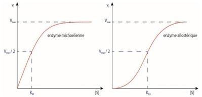

Dans le QCM 7 de 2006, j'ai l'item: "dans le cas des enzymes allostériques, la forme sigmoïdale de la courbe représentant la vitesse de réaction en fonction de la concentration en substrat indique que l'affinité de l'enzyme pour le substrat diminue quand la concentration en substrat augmente", compté FAUX.
Je ne comprends pas vraiment pourquoi... je sais que la courbe montre surtout que la coopérativité est max dans la gamme de concentration physiologique en substrat mais... besoin d'explications là :eyeroll:
Voilà merci beaucoup <3 bonne journée!

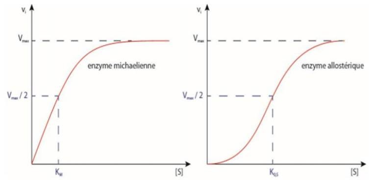

Cet item m'a paru très bizarre :beat-up: Je pense que le piège est sur la variation d'affinité :) Je m'explique : Une enzyme a une certaine affinité pour un substrat et cette affinité dépend de l'enzyme même, de la nature du substrat, d'éventuels inhibiteurs ou activateurs, etc ... Mais elle ne dépend pas de la quantité de substrat ! On le voit très bien sur les schémas de Vm en fonction de [S] comme celui ci dessous : l'affinité est caractérisée par le Km et on voit bien que le Km ne varie pas en fonction de la concentration de substrat mais seulement suivant les paramétres que je t'ai cité au dessus (il y en a d'autres je pense mais c'est ceux qui me sont venus à l'esprit :P ), le Km (est donc l'affinité) est bien le même sur ce schémamême lorsque la concentration de substrat varie !
Est ce que tu comprends mieux ? :D

Oui je vois beaucoup mieux, c'est vrai que j'avais pas pensé à me reporter au Km :crying:
ça parait plus logique maintenant, merci beaucoup :coeur: :coeur:
