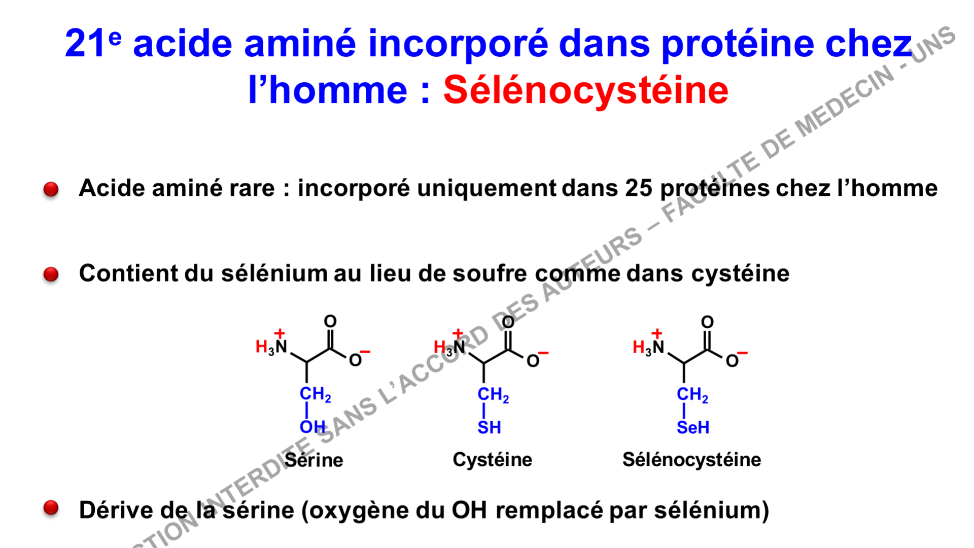

Et dans le QCM 18, item A "C’est le 21ème acide aminé incorporé dans les protéines chez l’homme." en parlant de la selenocysteine, je n'ai pas vraiment compris cet item, parce qu'il y a plus de 300 AA different incorporés dans les protéines avec les modifications post traductionelle non? Enfin j'ai pensé que c'était un piège avec "incorporé" et "codé" mais je suis peut être partit trop loin?

Oui concernant cet item tu es bien partie trop loin :dont-know:
C'est tiré du titre d'une des diapos du prof :)
C'est ok pour toi ? :D

Ah d'accord, merci beaucoup! :) Désolé j'ai pas eu le réflexe de regarder la diapo pour le qcm 18 :dont-know:
