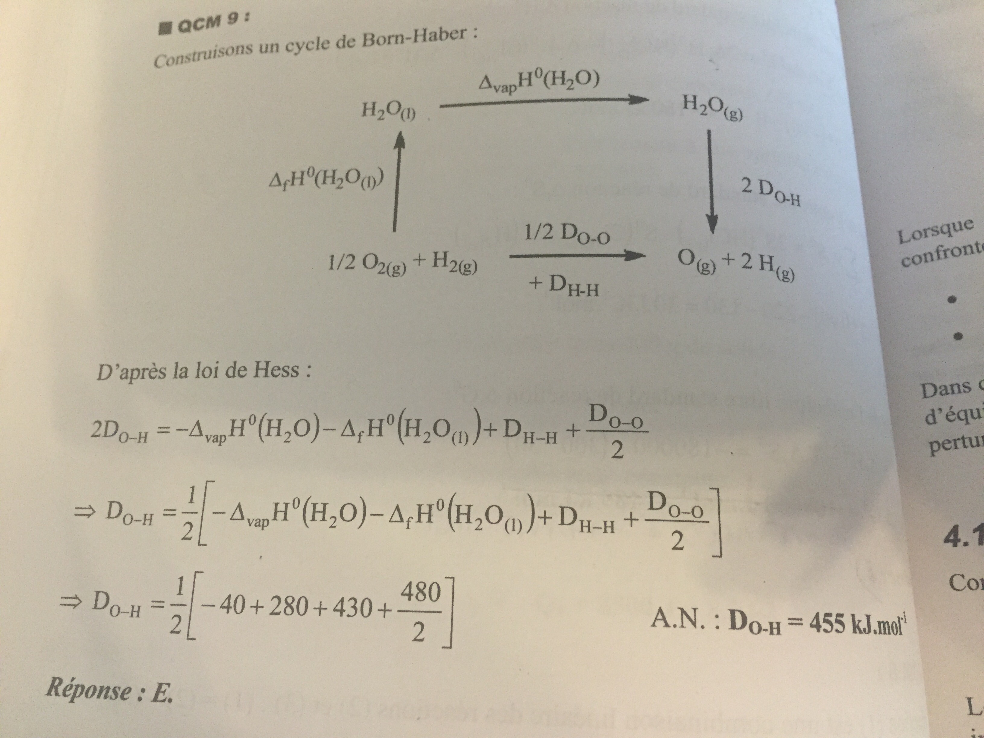

Messagepar Océane HE » 22 Nov 2016, 13:33
Salut, je sais pas si c'est possible, mais est ce que tu pourrai m'expliquer comment tu ferai à le construire car je ne comprend pas la correction du prof..? ?

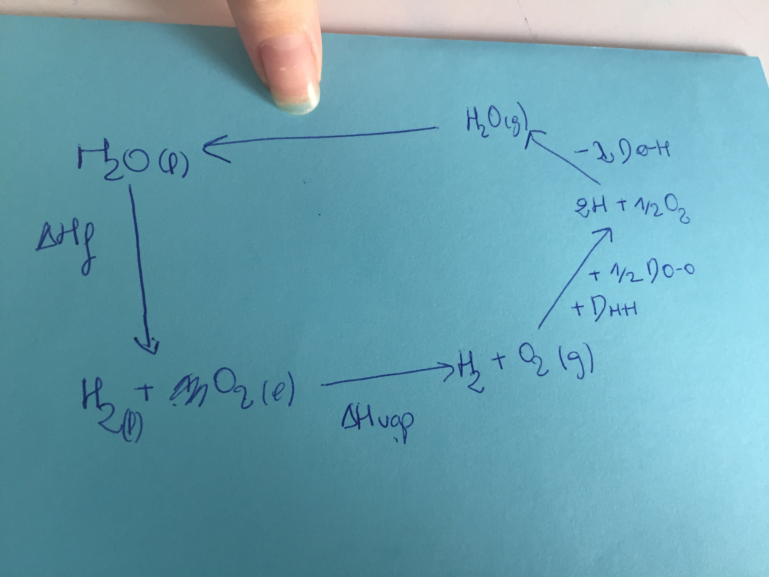

Re: Hess
Messagepar Océane HE » 25 Nov 2016, 14:31
Mais après ça marche pas pour le refermer..?

Re: Hess
Messagepar H2O » 25 Nov 2016, 15:48
Une réaction se fait à partir de corps purs simples dans leur état standard de référence (g pour O et H) :P
Et il te faut bien ½O2
Et ta flèche tu as juste à rajouter -∆vaporisationH(H2O) !
C'est mieux ? :)

Messagepar Socca » 25 Nov 2016, 22:01
Ton cycle est faux ; tu pars de H2 et 1/2 O2 sous forme gazeuse
Tu es censée avoir H2(g) + 1/2 O2(g) -> H2O(l)
Hf(H2O(l))
Les étapes intermédiaires sont :
H2(g) + 1/2 O2(g) -> 2H + O
Là tu casses une liaison H-H et 1/2 DO=O
DH-H + 1/2 DO=O
2H + O -> H2O (g)
Tu formes 2 liaisons O-H
- 2 DO-H
H2O(g) -> H2O(l)
Tu fais l'inverse de la vaporisation pour que ton eau gazeuse devienne liquide
-vap(H2O(l))
Ce qui donne :
fH(H2O(l)) = DH-H + 1/2 DO=O - 2 DO-H -vap(H2O(l))
2 DO-H = DH-H + 1/2 DO=O - fH(H2O(l)) - -vap(H2O(l))
2x = 430 + 240 +290 -40
2x = 920
x = 460
Il y a une erreur dans le résultat de ce qcm, le prof l'avait dit mais c'est bien égal à DO-H = 460 kJ/mol
C'est mieux ? :soldier:
