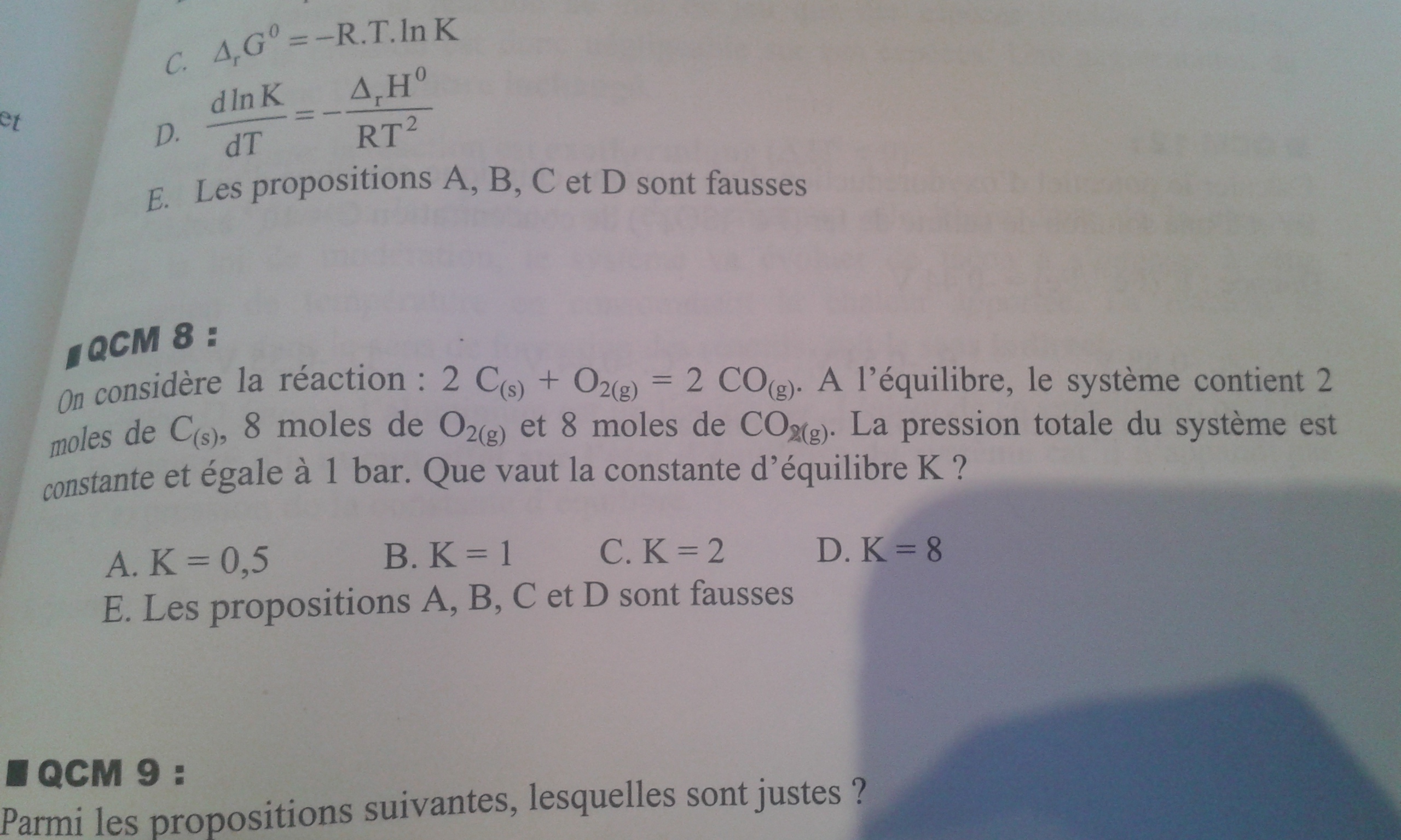

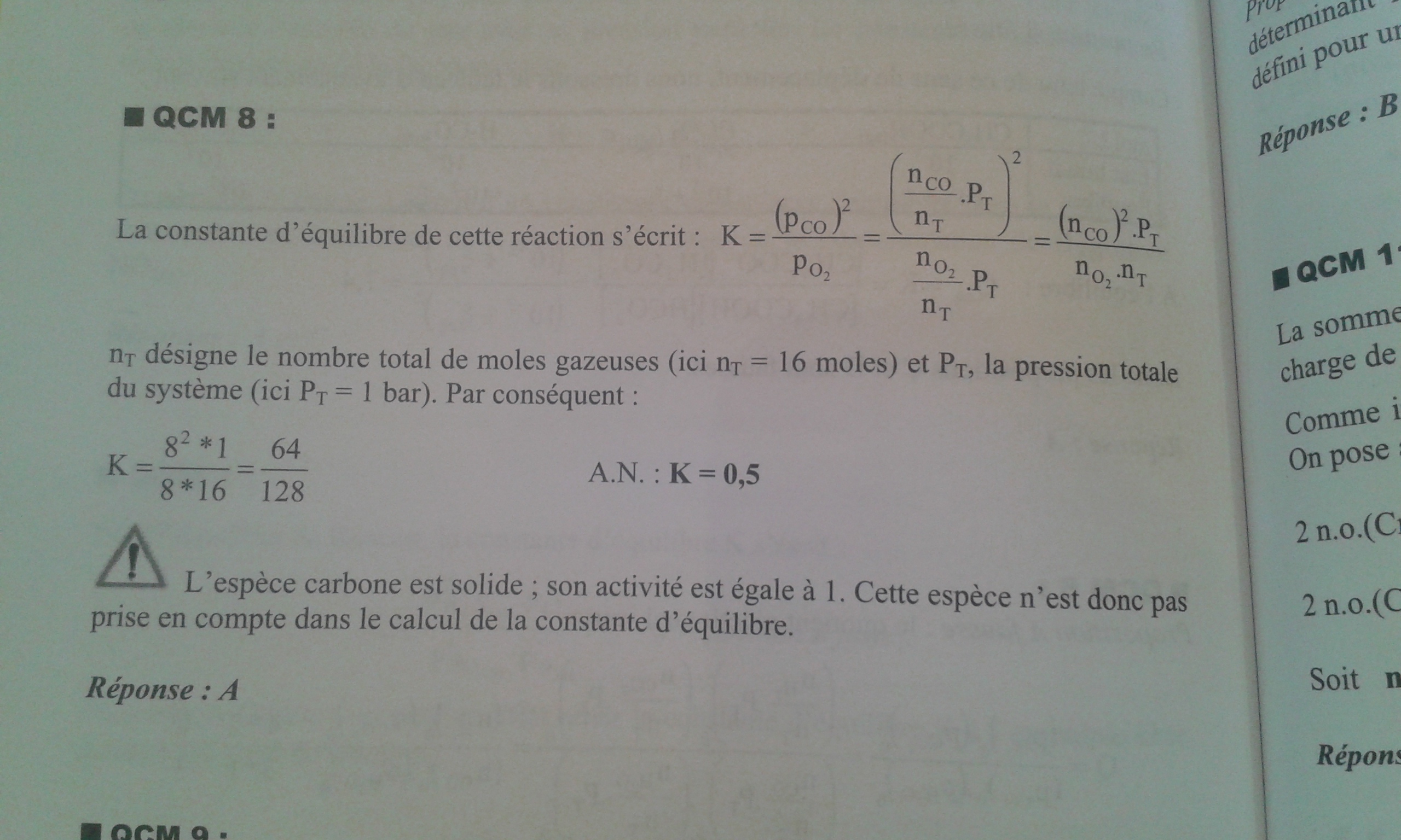

J'ai un petit soucis avec ce qcm au niveau du calcul de K. Déjà pourquoi NT = 16 moles alors que le nombre totale de moles gazeuses de la réaction c'est 24 puisque on a 8 mole de 02 + 2x8 moles de CO ? :question:
Et ensuite je ne comprends pas du tout la simplification de la formule dans le livre ? Le nt ne devrait-il pas se trouver au numérateur ?

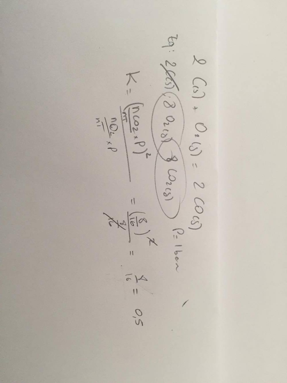

Voila :)

Alors non, quand on te dit qu'à l'équilibre tu as 8 moles, tu ne multiplies pas par le coefficient stoechiométrique ! Il va permettre de mettre la puissance lors du calcul de ta constante d'équilibre tout simplement. Donc tu as bien 16 moles gazeuses
Pour le nT : tu as nT² au numérateur dans le quotient n(CO2)/nT² et au dénominateur tu as n(O2)/nT, tu fais :
n(CO2).nT/n(O2).nT² il te reste bien n(CO2)/n(O2).nT
Good ? :)

Je rajoute ;
viewtopic.php?f=729&t=77555 en réponse à ce post
Le détail du calcul simplifié :
Je rappelle : les coefficients stœchiométriques sont utilisés en puissance +++++ et non pas dans la multiplication de nombre de moles à l'équilibre
