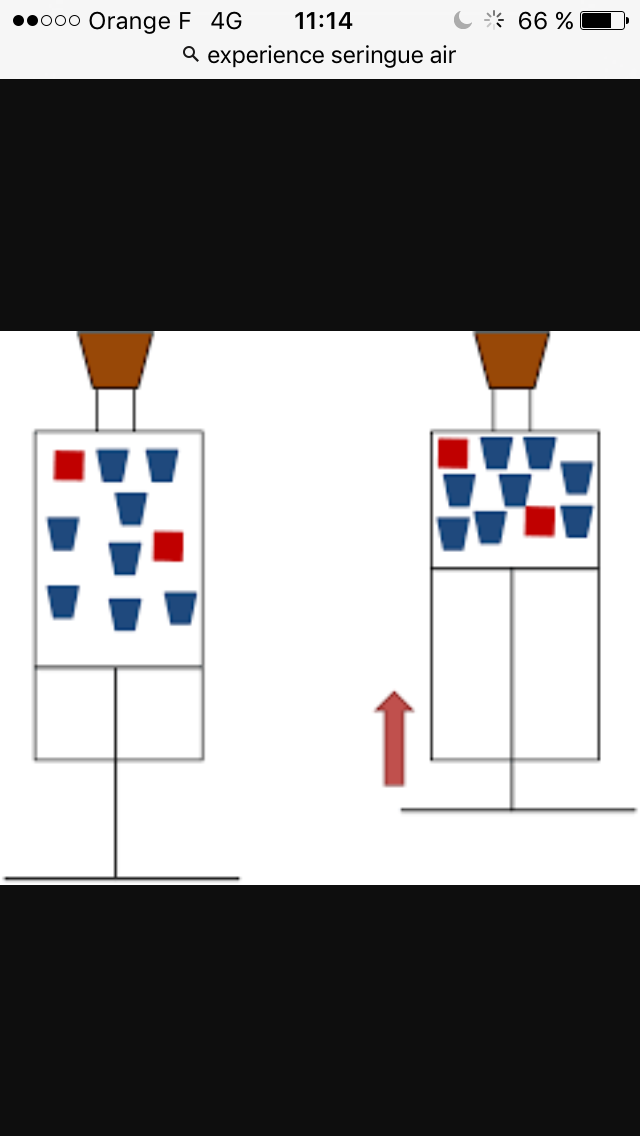

Mais la dans ton item tu parle pas d'une difference de volume entre 2 composé différent tu parles d'une DIMINUTION d'une meme système !! Et tu précise pas si on augmente le volume de l'air ou du gaz du système !!! C'est exactement l'exemple de la seringue qu'on a fait au lycée je sais pas si tu te souvient !! Si t'augmente le volume d'air les molécules seront plus espacés et il y aura moins de désordre car moins d'interaction !!
