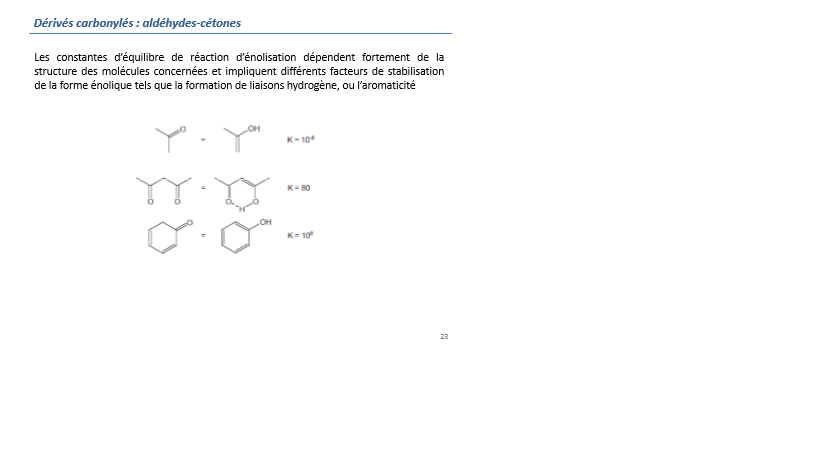

J'aimerais savoir dans quel sens évolue la stabilité par rapport à la constante d'équilibre K ?
Et donc quel est le plus stable sur cette diapo ? l'aromaticité ou la liaison H ?

- La constante d'équilibre K te renseigne sur l'avancement d'une réaction cad la composition de ton système (Réa/Prod) à l'équilibre
:arrow: Lors d'une réaction, grâce à K tu peux déduire qui du réactif ou du produit est majoritaire, et donc lequel des 2 est le + stable.
:arrow: Plus K est grand, plus l'espèce représentée à droite de ta flèche sera stable

Sur cette diapo : (cétone à G // énol à D)
question stab énol cétone.png (15.21 Kio) Vu 205 fois
Dans ton 1er cas, tu as K=10^-8
:arrow: la réaction est très peu déplacée sur la droite, ton énol sera minoritaire (cétone>>énol)
Ton énol n'est pas du tout dans un environnement qui lui sera favorable.
Dans ton 2ème cas : K=80 :arrow: ton énol est stabilisé par les liaisons hydrogènes.
La cétone ne prédomine pas sur l'énol (cétone dans le même ordre de grandeur que l'énol).
Dans ton 3ème cas : K=10^6 :arrow: ton énol est très stabilisé par l'aromaticité du phénol d'à côté
cétone<<énol
Dans cette exemple, cétone -> énol et K1<K2<K3
la stabilité de l'énol sera : 1<2<3.
Ainsi, dans cet exemple, l'aromaticité > liaisons H pour la stabilité des énols.
Retiens surtout que : (le reste c'est vraiment superflux)
:idea: en règle générale, la forme cétone > la forme énol
:idea: l'énol peut être stabilisé par des liaisons H ou une aromaticité, (ce qui augmentera la présence de l'énol dans le couple)
:idea: Plus K est grand, plus l'espèce représentée à droite de ta flèche sera stable
C'est bon pour toi ?
Bonne soirée :bye:

C'est bon pour moi merci pour cette réponse très complète !!
