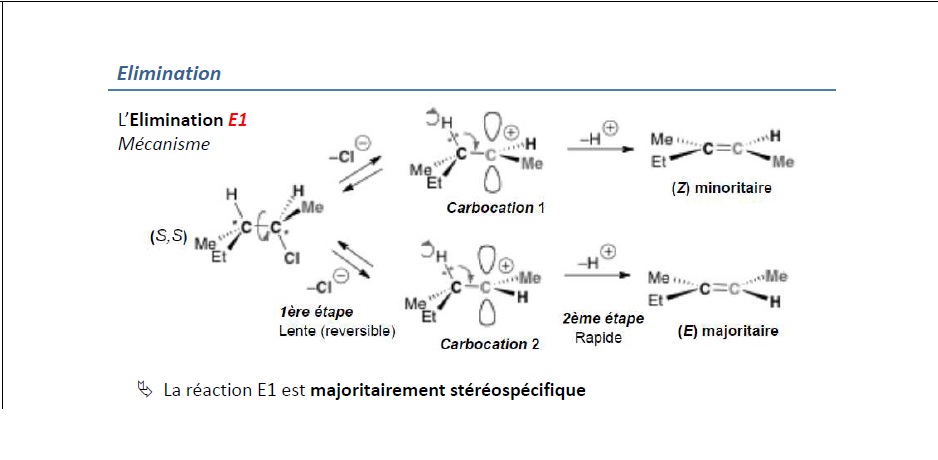

Ensuite concernant les E1 il y a marqué dans la ronéo 5 p5 qu'elles sont non stéréospécifiques mais si j'ai bien compris une réaction stéréosélective est forcément stéréospécifique :question: D'ailleurs, le prof a écrit dans son diapo 10 cours 4 qu'une E1 est majoritairement stéréospécifique (ce qui est logique selon moi car pour obtenir majoritairement l'alcène E on devra choisir le bon stéréoisomère de conformation) :)
Mais je comprends aussi qu'on puisse dire qu'une E1 est non stéréospécifique car le H n'est pas forcément arraché en anti...

Flamby, ce que je ne comprends pas c'est que dans le cours on a comme définition de la stéréospécificité "qui va réagir avec un stéréoisomère en particulier" or les stéréoisomères de conformation sont bien des stéréoisomères particuliers... Pour aboutir à du E lors d'une E1 on devra faire tourner la liaison C-C pour avoir le conformère qui nous donnera du E, c'est pour ça que je considère cette réaction comme stéréospécifique (on ne peut pas réagir avec n'importe quel stéréoisomère de conformation) :cute:
Si je me base sur ton explication ça veut dire que la définition de la stéréospécificité n'est pas exacte et que la stéréospécificité concerne seulement la configuration absolue et non la conformation autour de la liaison C-C... Tu vois ce que je veux dire ? :question:

Messagepar Tricksterpenguin » 02 Déc 2016, 20:59
flamby a écrit:stéréospécificité c'est quand a partir de deux réactifs stéréoisomère entre eux tu forme deux produits stéréoisomères entre eux
Oui mais ça revient au même, pour l'E1 on a deux stéréoisomères (de conformation) au départ et on aboutit à deux (dia)stéréoisomères Z/E
Donc c'est stéréospécifique
Et je viens de me rappeler que c'est bien ce que le prof a mis dans sa diapo :

Messagepar flamby » 02 Déc 2016, 21:06
Diapo un peu chelou sachant que la E1 n'est pas stéréospécifique bon je vais envoyer un mail au prof pour voir plus de précision

Messagepar flamby » 09 Déc 2016, 21:19
Pas de nouvelle du prof ^^ mais retiens que l'E1 est stéréosélective et non stéréospécifique pour le concours c'est ça la bonne version ;)
