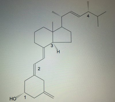

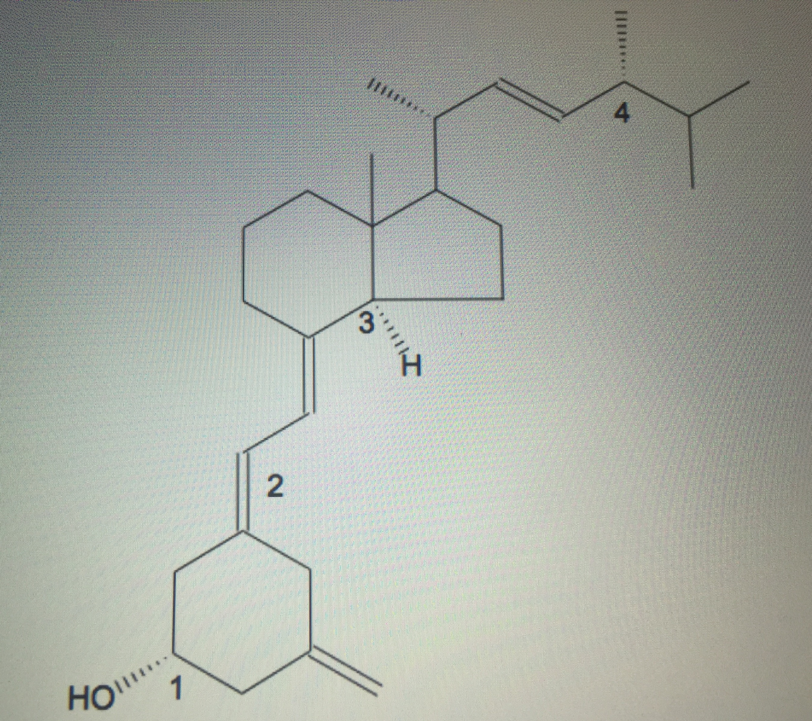

J'ai juste une dernière question car je viens de tomber sur une molécule où il y a à la fois un H en avant du plan et un H en arrière! Du coup je me base uniquement sur le sens de mes deux autres atomes et j'inverse? J'avoue que ca m'a un peu perturbée :party:
Je mets la molécule en question pour une meilleure visualisation :
(C'est le carbone 4)
Merci beaucoup pour ton aide en tout cas :in-love:

Messagepar Alex06190 » 15 Oct 2016, 19:55
Derien :P :P
Et a mon avis pour ta molecule, en fait quand tu y reflechis, si tu fait tout normalement ce revient au meme :
➙ Si tu considère ton H en arrière comme le numero 3 et celui en avant comme le numero 4
Tu regarde, ca te fait tourner dans le sens S, mais comme tu a considéré ton H en avant comme le numero 4 , alors tu inverse et ca te donne du R
➙ Si tu considères ton H en avant comme le numero 3 et celui en arrière comme le numero 4
Ca te fait du R et tu n'as rien a changé puisque dans cette situation, ton H en avant n'est pas considéré comme le groupement au plus petit Z (c'est celui en arrière qui est consieré comme groupement plus petit Z)
Attend quand même une reponse de tuteur pck j'ai juste fait travailler ma logique personnelle la, mais à mon avis c'est surement comme ca que il faut faire :wink2:

Messagepar flamby » 18 Oct 2016, 09:09
Salut! Alors si tu as un H en avant et un H en arrière ton carbone n'est pas asymétrique il n'a donc tout simplement pas de config absolue (ni relative dailleurs)
