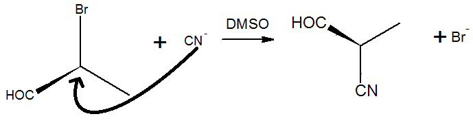

1) Le produit 4 est issu d'une SN2. L'attaque du nucléophile (OMe) lors d'une SN2 se fait en anti du nucléofuge (Br). Ce n'est pas le cas lors d'une SN1 où on retrouve un mélange de 2 produits obtenus par l'attaque indifférente de la face sup ou inf du carbocation. C'est donc bien ça qui a mis la puce à l'oreille ;)
Ici le Br est en avant, on peut donc simplement mettre le OMe en arrière pour respecter cette attaque en anti. C'est une façon de voir les choses, sinon, on peut aussi retrouver le nucléofuge dans le plan, dans ce cas, on attaque, pareil, en anti mais dans le plan, ce qui donne ça (je t'ai mis une autre SN2, + visuelle) :
:mrgreen:
