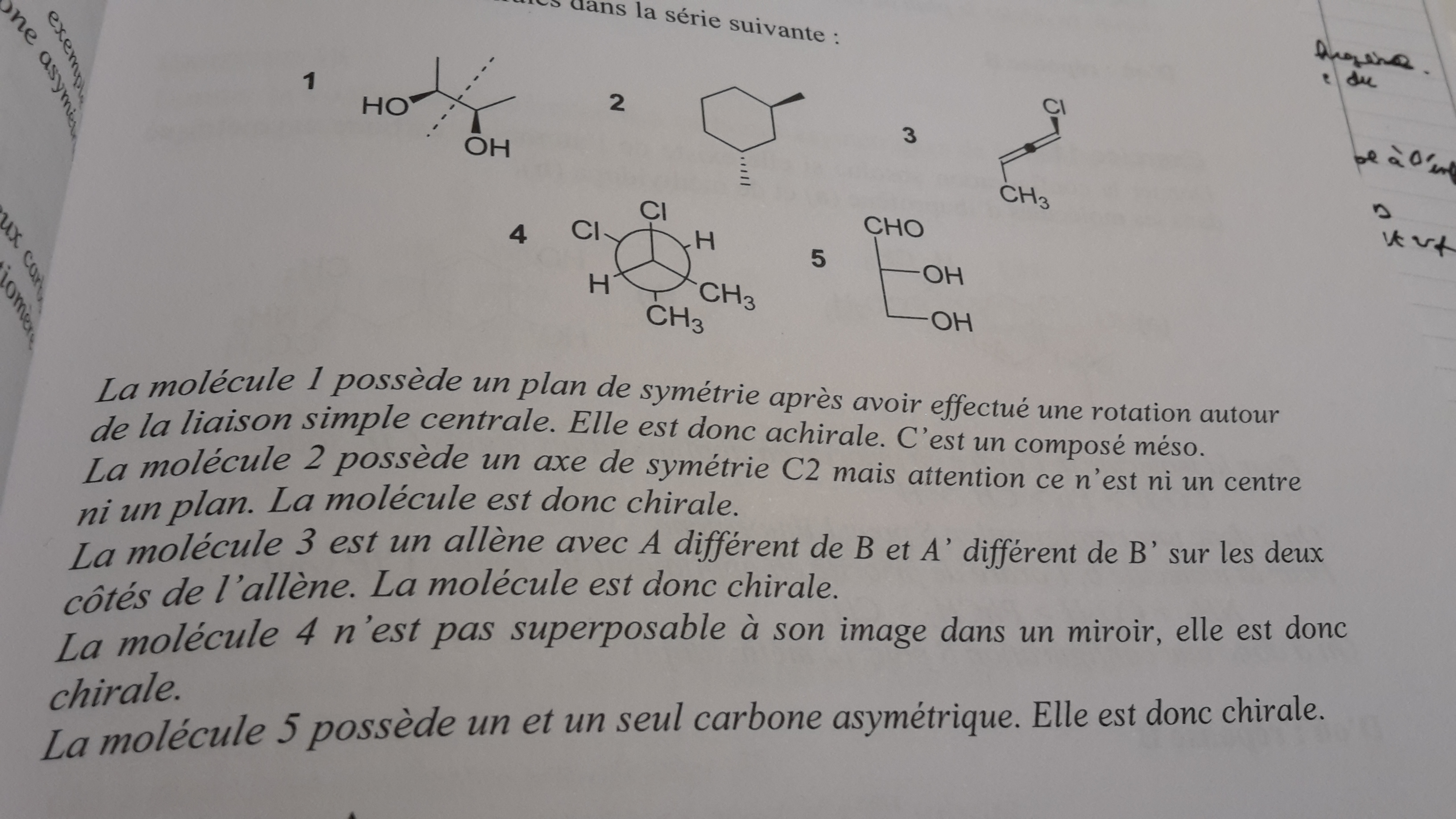

Bonjour
Cette histoire de plan/axe de symétrie me pose problème à cause de cet exercice dans le livre de l'ancien prof de chimie orga, la molécule 2 :
Vous pensez qu'il faut retenir quelle version svp :/ ?
