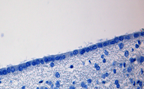

J'avais un petit doute concernant les cellules cubiques: est-ce qu'elles peuvent être ciliées ou avoir une bordure en brosse? Ou c'est réservé aux cellules prismatiques?

- Cubiques : vous avez un exemple très connu qui est celui de l'épendyme (tapisse les cavités du système nerveux)

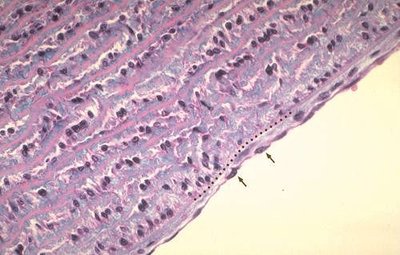

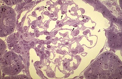

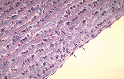

- Pavimenteux : je n'ai pas trouvé d'exemples avec des structures supplémentaires (je ferai des recherches dans mon atlas d'histo :mrgreen: , mais à mon avis ça existe pas...) Les exemples connus c'est la paroi des vaisseaux -> endothélium (image 1) / les cavités des reins (image 2)

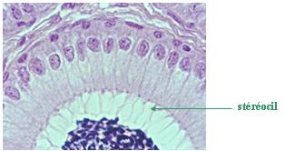

- Prismatiques : épididyme

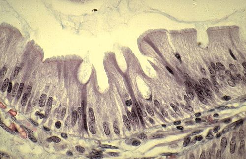

- Prismatiques : intestin
