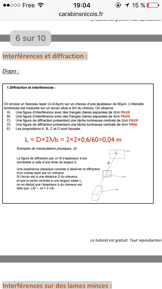

Messagepar Bardamu » 05 Déc 2016, 22:34
Salut ! :)
J'ai l'impression que ce post : viewtopic.php?f=877&t=100384&p=468434&hilit=espac%C3%A9es+de#p468434 ne concorde pas avec la résolution du QCM qui est faite dans la fiche de la première SDR.
Pourquoi (page 6 de la fiche SDR 1) on calcule L=(D*2*(lambda))/b en prenant en compte le facteur 2, et pas sans le prendre en compte comme semble l'indiquer le post que j'ai joint ?
Autre chose : pourquoi l'item C est faux ? J'utilise i=lambda*D/a et je tombe sur 2cm @@
#Peurdediredelamerde
Merci beaucoup :soldier:

Messagepar cheshire » 07 Déc 2016, 23:02
Salut ! :)
Euh... J'ai du me tromper dans ce post, je vais de ce pas le mettre à jour !
Et pour l'item C, sache que la largeur des taches périphériques vaut la moitié de la longueur de la tache centrale, donc à partir de là tu ne devrais pas avoir de problème si tu as eu juste aux items A et B ;)
C'est bon pour toi ? :)

Messagepar Bardamu » 08 Déc 2016, 00:52
Petit lapsus, je voulais parler de l'item A, obtenu en calculant l'interfrange (j'ai obtenu 2cm)
Pourquoi cet item là est faux dans la fiche? :/

Messagepar cheshire » 12 Déc 2016, 15:49
Désolée en ce moment c'est le rush, dis toi que j'ai eu un partiel aujourd'hui et que j'en ai 3 demain du coup je vais droit au but :lol:
Pour la tache centrale il faut calculer par 2.lambda.D/b
Pour les périphériques, on calcule par lambda.D/b
Et on a bien les périphériques 2 fois moins larges que la centrale ! :)

Messagepar Bardamu » 12 Déc 2016, 16:28
BON alors désolé d'insister, tu vas trouver ça stupide mais je comprends pas en quoi le TAILLE d'une tâche nous permet de calculer le DISTANCE entre deux tâches... @@
(Ma question porte sur la distance)

Messagepar cheshire » 12 Déc 2016, 17:34
Ah je vois !
En fait sache que la largeur d'une tâche est supérieure à la largeur apparente : en effet, la largeur d'une tache va de la partie la plus sombre à gauche à la partie la plus sombre à droite.
Donc en soi la distance entre 2 taches vaudrait 0, mais ici le prof parle de la distance entre le centre des tâches donc c'est bien 2 cm.
Tu te prends trop la tête avec des détails d'énoncé ;)

Messagepar Bardamu » 12 Déc 2016, 20:09
donc ici si on avait diffraction à la place d'interférence la A serait vraie ?

Messagepar cheshire » 12 Déc 2016, 20:14
Je vais pas reprendre l'item A parce qu'il est pas assez précis, mais un item du style "une figure de diffraction avec des franges latérales espacées de 2cm" ou encore "une figure de diffraction avec des franges latérales mesurant 2 cm" ce serait vrai
