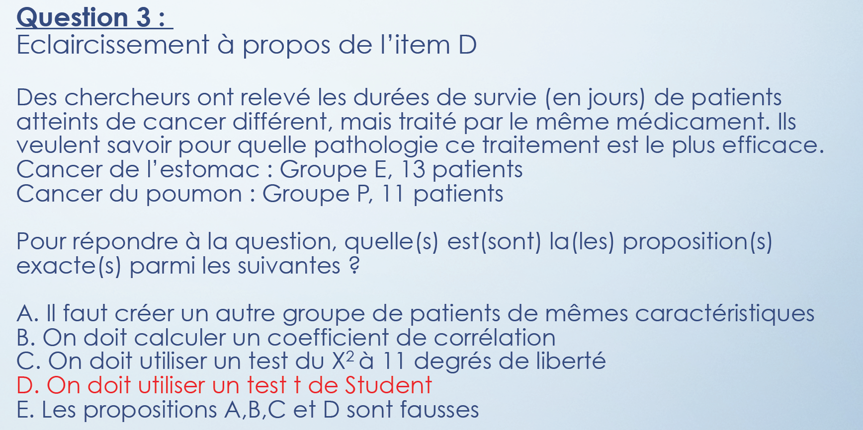

Mais... C'est en complète contradiction avec le prof :crying: :crying: Regarde, voilà le QCM tombé au concours et l'item posant pb:

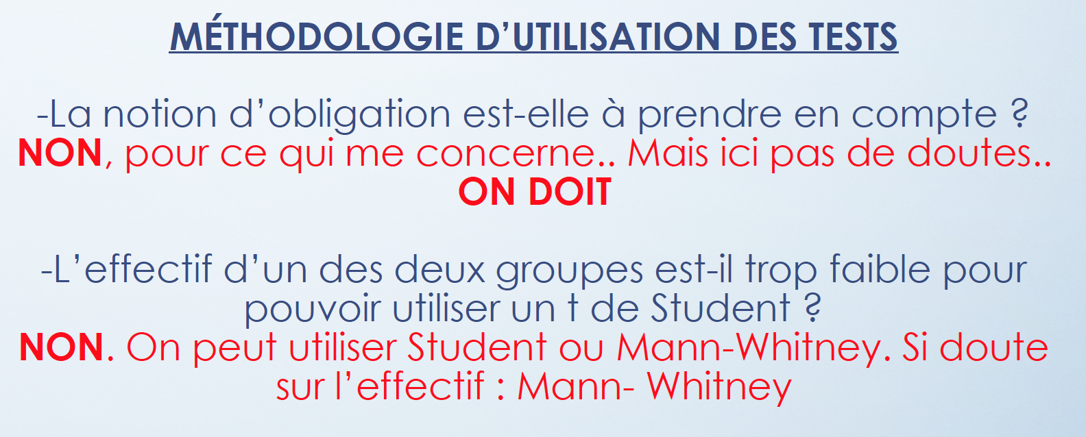

Et voilà ce que répond le prof:
Donc pour lui, cet item est vrai. Je ne suis vraiment pas d'accord :stop:
n1 = 13
n2 = 11
On a donc bien 1 des effectifs < 12, et selon ce que tu me dis, on ne peut pas utiliser T de Student (et je suis d'accord avec toi!), du coup je comprends vraiment pas la réponse du prof...

Messagepar Lied » 13 Nov 2016, 22:40
Salut :note:
Quand je dis n<12 c'est pour un groupe seul apparié inférieur à 12... J'aurai été d'accord avec toi jusqu'à la SDR mais maintenant la version a changé :)
Donc cet item si tu en vois un du même style compte le VRAI
Ne t'en fais pas ça me fait plaisir de pouvoir t'aider :wink2:
C'est bon pour toi? :D
