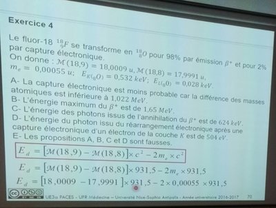

Bonjour . Serait il possible d'avoir la correction détaillée de ce qcm s'il vous plaît ? :)

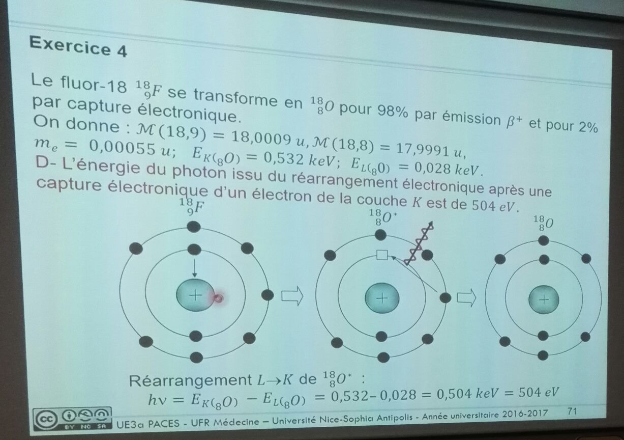

Je te mets les photos que j'ai prises de la correction, en attendant la réponse complémentaire (si il ya) du fabuleux tuteur :wink2:
Désolée pour la qualité des photos :shame: :panda:

A - Faux: la phrase est completement fausse, la capture est plus probable en dessous du seuil.
B - Faux: Défaut de masse = 0.0018 :arrow: El = (0.0018-0.0011) x 931 = 0,65 MeV
C- Faux: c'est pas 624 mais 511 MeV
D- Vrai: réarrangement de L vers K :wink2:

Pour la B j'ai mis faux car B+ on enlève 2me donc l'énergie dispo sera encore plus petite non ? :)

+1 pour la B je la mettrais fausse
0,0018 - 0,0011 = 0,0007 u -> *931 = 0,7 MeV non ?

Oui j'ai ça aussi :)

La B est fausse comme à dit darroubignole :)

Oui en effet, je me suis planté de 1 décimale pour la masse des 2 électrons.
Le B est bien faux, désolé @@
J'édite

Hey je comprend pas pour la B quand vous trouvez 0.7 Mev.
Moi j'ai 18.0009-17.9991-2x0,0005 = 0.00145 = 1,45MeV
Du coup pour moi l'énergie maximal de B+ vaut 1,45Mev non?
Pouvez vous le montrer mon erreur pleassee ^^

Non c'est bien ça, tu as du te tromper dans le calcul car 18,0009 - 17,9991 - (2 x 0.00055) = 0,0007u -> 0,7 MeV :wink2:

Ah oui effectivement grosse erreur de calcul au moins le raisonnement était juste fiouf ^^
