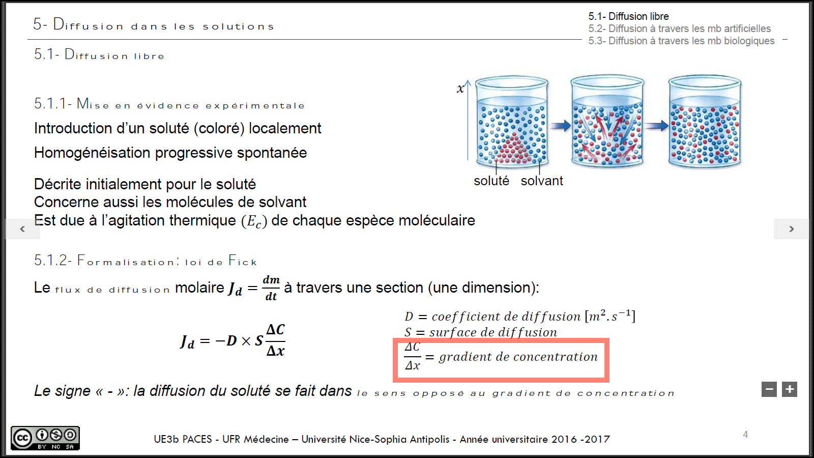

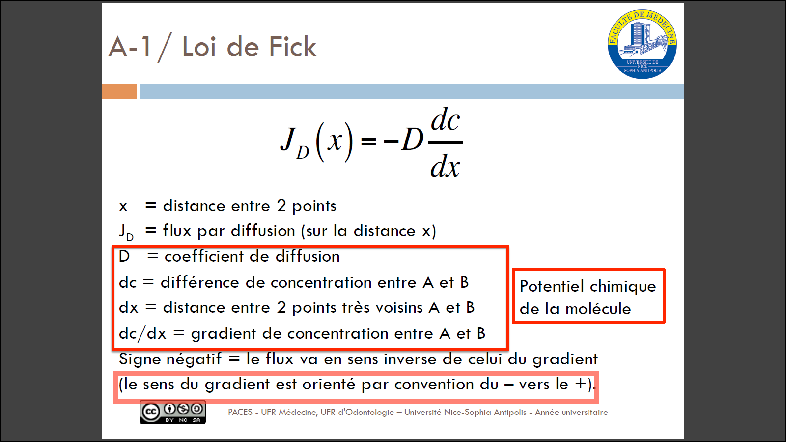

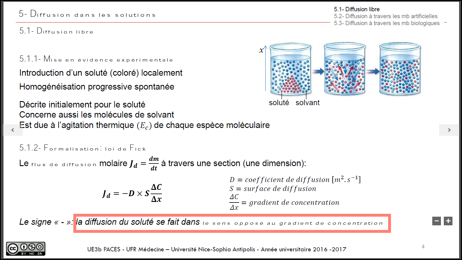

Je ne pense pas confondre ces deux notions.
Romain_06 a écrit:le déplacement d'osmoles qui se fait du plus concentré au moins concentré donc dans le sens du gradient de concentration
C'est faux regarde, le prof en parlant de la diffusion passive dit que "la diffusion du soluté se fait dans le sens opposé au gradient de concentration", et je pense qu'on est d'accord pour dire que la diffusion passive et facilité se font dans le même sens :
Romain_06 a écrit:en plus de ca il y la preuve avec le diagramme de la diffusion passive et facilite
Le diagramme montre la variation de J en fonction de (C2-C1) ; CAD la relation entre le flux de diffusion molaire et la différence de concentration des deux milieux. Les fonctions croissantes pour les deux modalités de diffusion nous renseigne sur le fait que, plus la différence de concentration est grande, plus le flux de diffusion molaire est grand.
C'est en aucun cas une quelconque preuve du sens de diffusion du soluté/osmole.
Et pour finir, le gradient de concentration est bien orienté du (-) vers le (+) :
Donc si on dit que la diffusion se fait dans le sens du gradient de concentration, ça veut dire que le soluté va du secteur le moins concentré vers le secteur le plus concentré, ce qui est faux concernant la diffusion passive et facilitée.
La seule ambiguïté réside dans la phrase du Pr.Darcourt dans mon message précédent

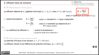

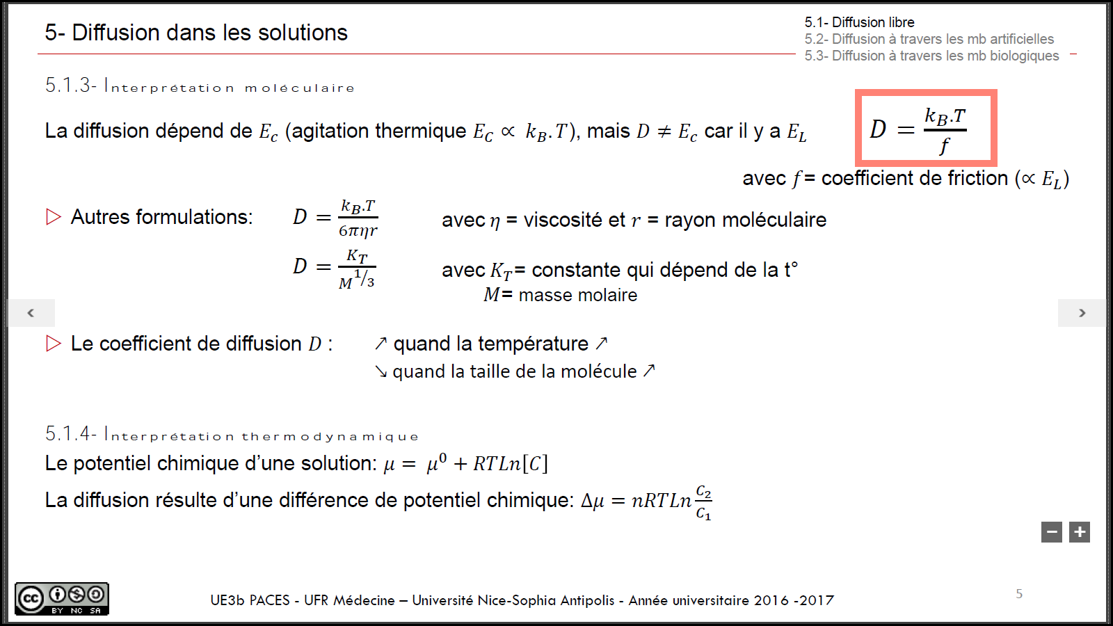

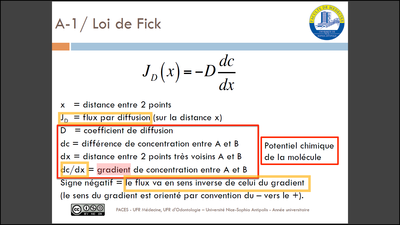

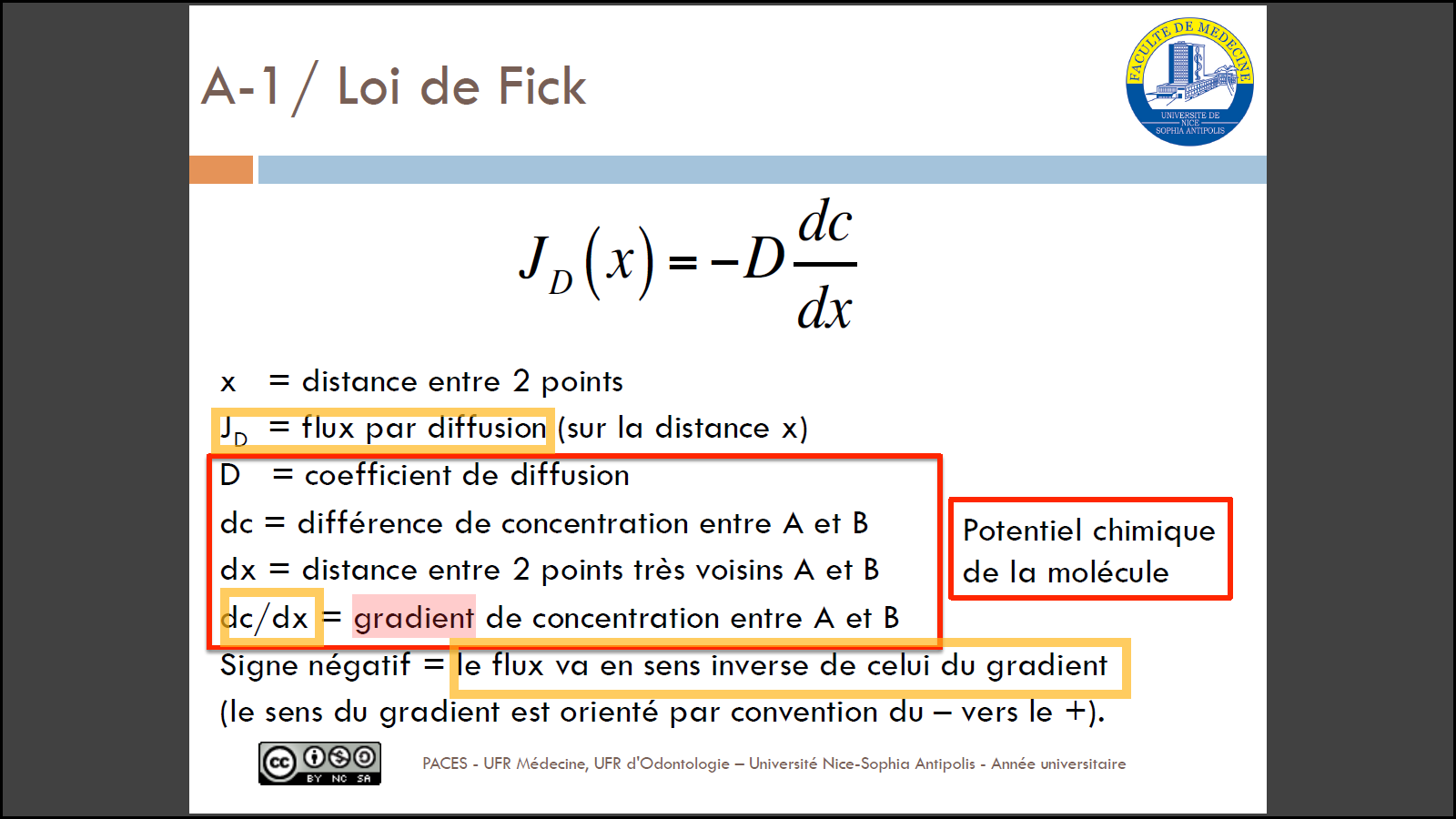

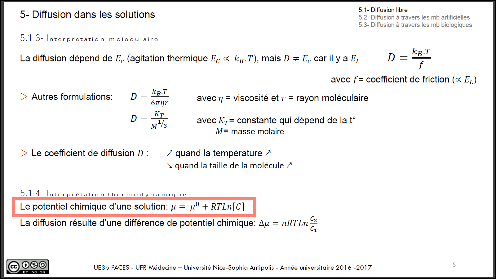

Le professeur Darcourt fait bien la distinction entre potentiel chimique μ et gradient de concentration dc/dx :

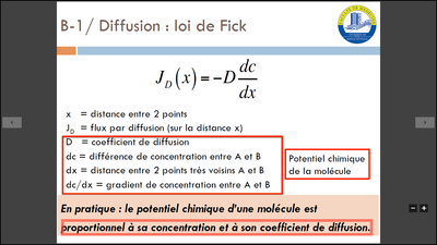

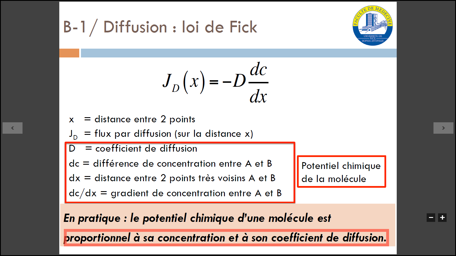

Que dit le Pr.Favre au sujet du potentiel chimique ?
Darcourt a une définition plutôt mathématique du potentiel chimique, alors que Favre a une définition conceptuelle, ce qui n'empêche pas que les profs aient la même définition selon moi (du moins ils n'ont pas l'air en désaccord :P )
En effet, Favre nous dit que le potentiel chimique est proportionnel à la concentration C et au coefficient de diffusion D.
A première vue, on ne voit pas cette proportionnalité au coefficient de diffusion dans la formule de Darcourt mais :
Darcourt définit le coefficient de diffusion en fonction de la constante de Boltzmann k(B), du coefficient de friction f et de la température T. Or, on peut relier la constante des gaz parfaits R à la constante de Boltzmann : R=N k(B), avec N nombre d'Avogadro. On peut écrire :
μ=μ(0)+k(b)*N*T*Ln[C1]
De par l'expression du coefficient de diffusion :
D*f=k(b)*T
On en déduit :
μ=μ(0)+D*f*N*Ln[C1]
Donc pour Darcourt aussi, le potentiel chimique est proportionnel au coefficient de diffusion et à la concentration, y'a pas de problème pour moi.

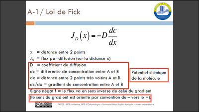

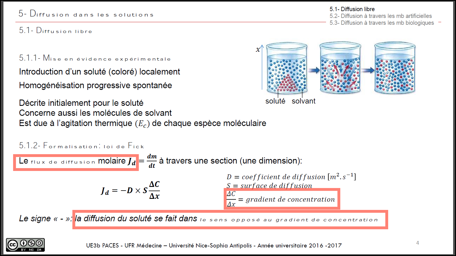

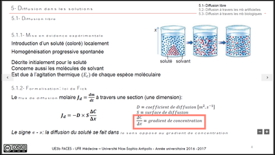

Doliprane a écrit:Quand le Pr Darcourt dit que la diffusion se fait sous l'effet du gradient de concentration il parle en fait du potentiel chimique! Alors que le Pr Favre considère que la diffusion se fait sous l'effet du potentiel chimique donc dans le sens inverse du gradient de concentration!
Les deux disent bien la même chose à propos de la diffusion :
Faut pas confondre potentiel chimique, gradient de concentration et flux de diffusion molaire, ce sont 3 choses différentes :)
