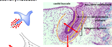

Et autre question, dans les schémas quand on voit la lame dentaire et la lame vestibulaire, sous l'épithélium ondotogene en bleu, les points rouges ça représente quoi ? L'ectomesenchyme ?

Pour la deuxième question, je suppose que tu parles de ce genre de schémas :
Capture d’écran 2017-03-08 à 08.31.24.png (37.07 Kio) Vu 99 fois
Oui c'est effectivement de l'ectolésenchyme comme peut le laisser deviner cet autre schéma
