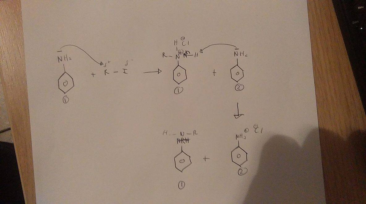

La deuxième, lors de la réaction d'alkylation de l'aniline pourquoi on en " 2) ArNH2 " je sais que ça représente une aniline mais je vois pas trop pourquoi on en met une .. #expliquezmoijesuisdeseperée @@

Pour ta deuxième question: le deuxième amine aromatique va en faite agir comme une base, je m'explique. Après ta réaction avec notre dérivés halogéné, ton premier amine aromatiques va se retrouver sous la forme d'un ammonium. Le deuxième amine aromatiques va venir arracher un proton (grâce à son DNL) à cet ammonium afin de reformer le groupement amine du premier amines aromatiques.
Bon si tu regarde bien il y a peut être une petite erreur sur le diapo, quand tu fais une trialkylation (formation d'ammonium), tu ne devrais pas avoir besoin de l'amine aromatique lors de la troisième alkylation vue que tu ne fais pas cette dernière réaction acide base. Je dois voir ça avec les profs
