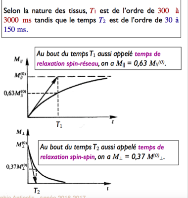

Je vous joints la diapo du prof :
T2 est toujours plus court que T1. Sur les deux graphiques qui ont la même échelle de temps, vous voyez aussi que la relaxation perpendiculaire est plus rapide que la relaxation parallèle : la décroissance exponentielle est plus rapide que la croissance exponentielle, T2 est généralement plus court que T1.
C'est mieux comme ça ? encore désolée pour la petite coquille, n'hésitez pas si vous avez besoin d'autres explications. ;)
