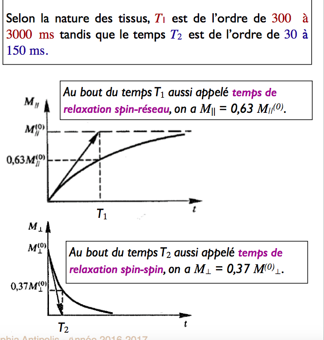

Messagepar Pom'potes » 01 Oct 2016, 10:41
Salut ! :)
Oui je comprends ce que tu veux dire ;)
Alors en effet petite erreur de ma part mais c'est l'inverse : la relaxation perpendiculaire est plus rapide que la relaxation parallèle.
Je m'explique : la somme des composantes parallèles et perpendiculaire au champs statique ne sont pas égale à 1 x tout le long de la relaxation.
Si l'un et l'autre variaient en sens inverse, on aurait finalement T1=T2 (puisqu'à l'instant t où je suis à 63% de la valeur finale de la composante parallèle, je suis à 37% de la valeur initiale de la composante perpendiculaire si j'ai compris votre raisonnement :p peut être je suis complètement à côté de la plaque aussi .. :lol: ). Mais ce n'est pas le cas !
Je vous joints la diapo du prof :
T2 est toujours plus court que T1. Sur les deux graphiques qui ont la même échelle de temps, vous voyez aussi que la relaxation perpendiculaire est plus rapide que la relaxation parallèle : la décroissance exponentielle est plus rapide que la croissance exponentielle, T2 est généralement plus court que T1.
C'est mieux comme ça ? encore désolée pour la petite coquille, n'hésitez pas si vous avez besoin d'autres explications. ;)
