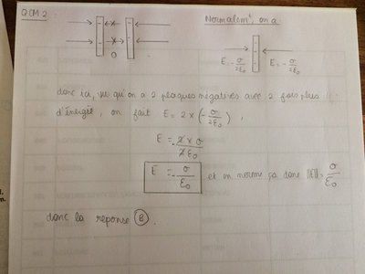

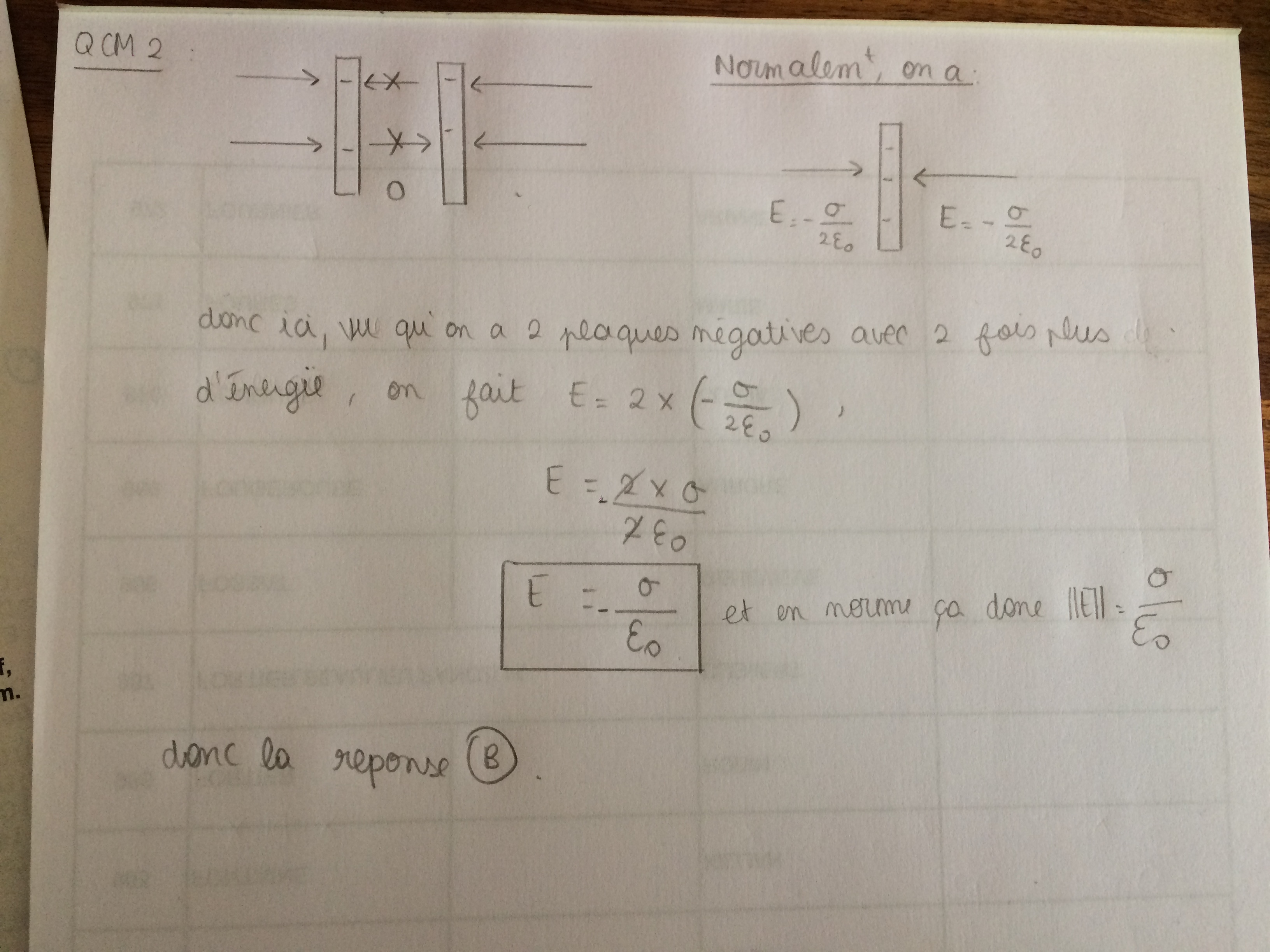

Bonjour :)
Je profite de ce post pour poser ma question :)
J'ai aussi un petit problème avec ce qcm.. J'ai trouvé l'item B juste.. Je vous mets en photo mon raisonnement comme ça vous pourrez me dire ce que vous en pensez et m'éclaircir un peu :)
Merci pour les tutorats et pour vos réponses :)

Alors je commence par Laura : Oui donc tout ton raisonnement est juste (le piti schéma est juste toussa toussa) mais comme l'as très bien dit Diane, la seule petite différence avec le cours c'est que ici, la densité de charge est 2sigma ! et non pas sigma ;)
