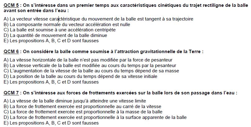

Enoncé QCM 5 à 8: On considère le mouvement d’une balle 5,56 mm Otan issue d’un tir perdu d’un fusil
d’assaut au Proche-Orient à proximité de la mer Morte. La balle de masse m=5g possède une vitesse initiale
v=1000m/s. Elle traverse successivement de l’air puis de l’eau (de profondeur considérée comme infinie). Les
frottements dus à l’air sont négligeables et l’eau de la mer Morte possède une masse volumique ρ=1000kg/m3.
Dans le QCM 5, la correction est Le mouvement est rectiligne car l’accélération normale est nulle

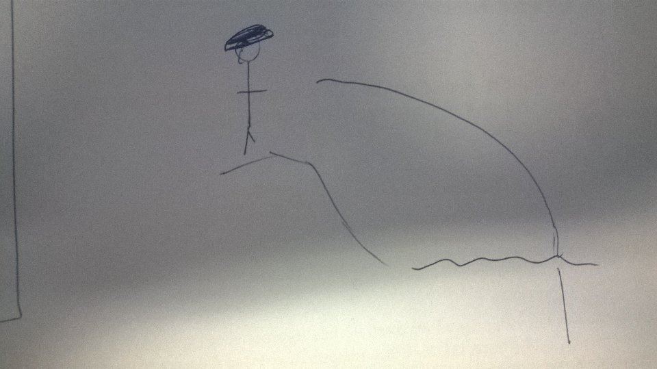

Ce qui me gène, c'est que bien qu'il n'y ait pas de frottements, la force d'attraction terrestre est toujours là. Donc pourquoi est-ce que le mouvement est rectiligne? De plus, on sait que la balle, à un moment donné, va atteindre l'eau, donc j'aurais plutôt vu une trajectoire parabolique..
(j'étais dessinateur dans ma jeunesse)

C'est noté dans l'item que le mouvement est rectiligne donc faut pas se tortiller l'esprit à cherche pourquoi je pense ^^
A mon avis c'est comme la vitesse de la balle est tellement importante que l'énergie de pesanteur doit être considéré comme négligeable et c'est pour ça qu'on parle de mouvement rectiligne mais faut pas chercher à se prendre la tête pour ça et pour ce qui est du fait que la balle traverse l'eau, il peut très bien tirer en direction de l'eau ;) Reste simple et regarde l'énoncé si c'est dit dedans ben considére que c'est rectiligne ! (En plus au QCM 6 on te dit qu'on considére ensuite que l'attraction de la pesanteur à lieu :p )
Pour le QCM 6 c'est juste la vitesse verticale qui est modifié mais pas l'horizontale je pense !

Dans l'énoncé de l'item, on te précise que le mouvement est rectiligne donc il faut te baser sur ça (composante normale de l'accélération nulle => non soumise à une accélération centripète).
En fait, il faut que tu imagines ici qu'on considère le mouvement que sur une petite portion du trajet, par exemple au début de la propulsion où la vitesse est très forte, donc le trajet a peu près rectiligne, tu vois ? (mais je trouve ton schéma très joli quand même :lol: )
Pour le qcm 6, comme te le dit la formule vx(t)=v0, la vitesse horizontale en fonction du temps ne dépend que de la vitesse initiale horizontale. La pesanteur n'a donc pas d'influence sur la vitesse horizontale au cours du temps (contrairement à la vitesse vertical vz(t)=v0-gt qui elle dépend bien de la pesanteur avec la présence de g dans la formule)
C'est bon pour toi ? :)
