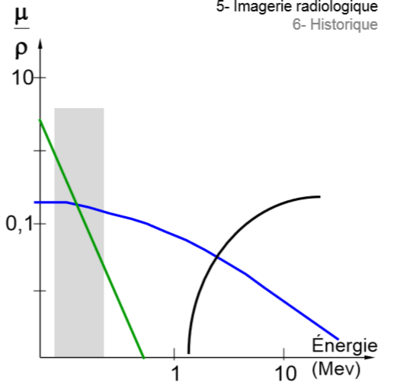

-La tension qu'on applique au RX est dans une fourchette de 50kV à 150kV
-Ce qui nous amène à ça
-On voit que pour l'effet photo électrique, plus l'énergie est faible plus il a de chance de se produire
(jusque là c'est ok)
-L'effet photo électrique dépend aussi de Z, donc plus l'énergie est faible meilleur on verra les structure ayant un Z élevé (os) comparé aux structures qui n'auront pas de Z élevé (tissu mou) (#MoiMêmeMeSuisPasCompris :dazed: )

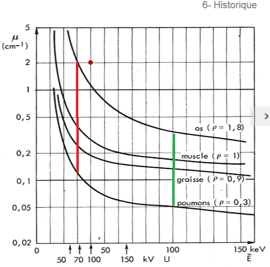

Le petit schéma:
Tu vois bien que la ligne rouge, qui se trouve dans les U faibles, aura un meilleur contraste car sa longueur est plus grande! On observera beaucoup mieux les structures avec un Z dépendant (os) que les structures molles qui sont quasiment Z indépendant! Pour mieux voir les structures molle on privilégiera les U fortes car l'image sera moins pourri pour ces structures (car moins d'intéraction photo électrique Z dépendant et contraste plus faible) (#LaC'estMieux :dance: )
