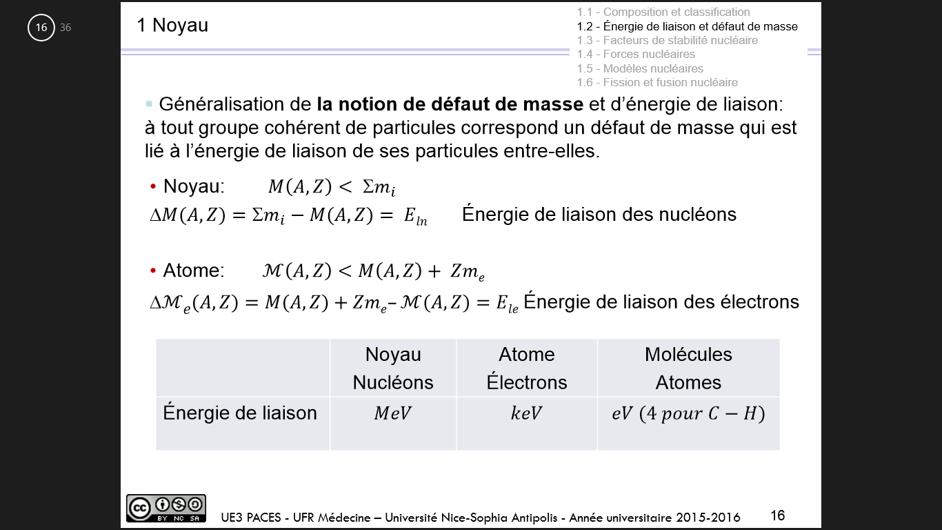

Dans la diapositive (du professeur) sur le noyau, on trouve que le défaut de masse du noyau équivaut à l’énergie de liaison des nucléons
le défaut de masse de l’atome équivaut à l’énergie de liaison des électrons.
Mais une diapositive plus loin (diapo 16 et 17) il dit aussi que le défaut de masse de l’atome équivaut à l’énergie de liaison de tous les éléments de l’atome.
Pourquoi ne dit-on pas que le défaut de masse de l'atome équivaut à l'énergie de liasion des électrons plus celle des nucléons?

Messagepar madalou » 04 Sep 2016, 11:27
Salut ! merci pour ta réponse !
mais justement je suis d'accord avec toi donc je ne comprends pas pourquoi le professeur dit que :
--> défaut de masse de l'atome*931.5= énergie de liaison (nucléons + électrons) = énergie de lisaison des électrons
comme la masse des électrons est négligeable donc j'imagine que leur énergie de liason aussi (d'ailleurs on voit bien que l'odre de grandeur est du keV pour les électrons alors que pour les nucléons c'est de l'ordre du MeV) on devrait obtenir ça:
--> défaut de masse de l'atome*931.5= énergie de liaison (nucléons + électrons) = énergie de lisaison des nucléons
tu vois ou pas ce que je ne comprends pas ? ^^

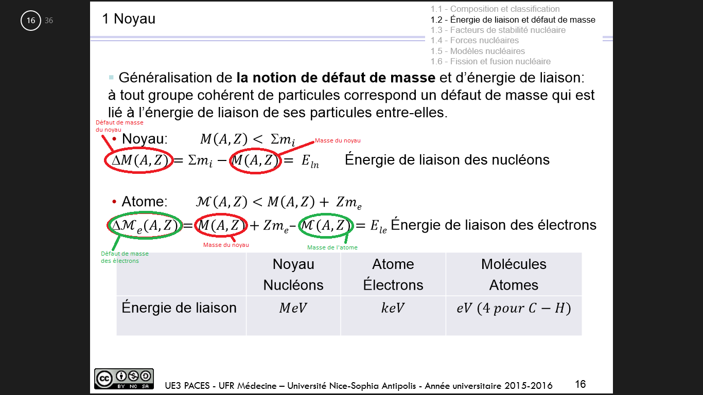

Alors alors,
Je vais mettre la ptite diapo:
Il faut faire attention aux notations entre M et M (avec le beau M majuscule dans la 2éme formule tu vois?)
Sur la première formule on est d'accord tout les 2 pour dire que ca représente l'énergie de liaison des nucléons
Par contre sur la deuxième, on fait:
la masse du noyau + la masse des électrons (pris séparément) - la masse de l'atome (électron et noyau pas pris séparément) = défaut de masse des électrons
Elle était la notre erreur et c'est complètement différents du défaut de masse des nucléons ou atome! :D
Tu as compris? :)

Messagepar madalou » 05 Sep 2016, 09:13
D'accord oui je n'avais pas vu le petit "e" qui indiquait le défaut de masse des électrons... oui oui c'était tout bête, merci beaucoup !!! :embarrassed: :)
