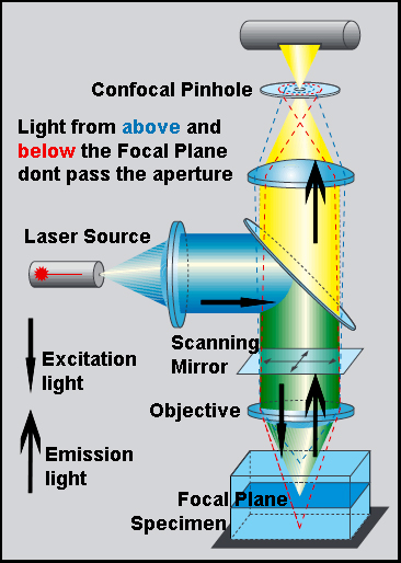

25: " La microscopie confocale permet d'obtenir des images de section optique en éliminant les signaux ds le champ focal grace à un diaphrgamme ou pin-hole " ==> FAUX
Je ne vois pas ce qui est faux ds cet item
51: " au dessus de 10 000g on parle d'ultra-centrifugation" ==> FAUX

pour le 25 on élimine hors du champ focal, sinon le reste est juste, on garde que les faisceaux du champs focal ( qui traversent le pin-hole ) et on vire les autres !

25) Parce que tu ne veux pas éliminer ce qui est dans le champ mais ce qui est autour du champ
cet item est vrai !!!

jean-066 a écrit:pour le 25 on élimine hors du champ focal, sinon le reste est juste, on garde que les faisceaux du champs focal ( qui traversent le pin-hole ) et on vire les autres !
salut, non non on vire bien les faisceaux du champ avec un pin-hole !!
En fait pin-hole = miroir dichroïque ==> il ne laisse passer que les photons avec la longueur d'onde que l'on veut étudier, le reste il les "vire"

Non pas du tous mika si tu vire ce qui y'a dans le champ au final tu vas rien voir le fais de retirer ce qui n'est pas le champ permet justement de rendre plus clair ta vision de la préparation

Messagepar Mika » 07 Déc 2011, 17:15
jsuis pas trop d'accord avec toi la ...
Parce que si dans ton champ, tu as des rayons " d'autres " molécules que tu ne voulait pas étudier, et bien c'est la que ton pin-hole intervient

Alors là je pense que tu mélanges un peu tous
Le miroir dichroïde permet de laisser passer qu'une seule longueur d'onde celle du spectre d'émission de ce que l'on veux observer
Le pin hole lui cherche a concentrer le faisceaux dans l'objectif pour donner une meilleur clarté a l'image de la préparation
Petit schéma a l'appui pour tous te remettre en tête

Messagepar Mika » 07 Déc 2011, 17:24
ah ouai merci j'avais pas le cours sous les yeux quand j'ai répondu aux items :roll: tu me pardonne j'espère :oops:
J'ai bien fait de m'être trompé au moins je le retiendrais mieux

Alors attention, Pin-hole différent de miroir dichroïque hein !
Le pin-hole est utilisé pour visualiser des structures 3D. En fait une image 3D c'est une superpositions de plans 2D OK ? Si tu observais la structure avec un microscope normal, tous les plans seraient écrasés en un seul et on ne verrait rien. Là, le pin-hole va permettre de se focaliser sur un des plans horizontal de la structure. C'est un peu comme un scanner. Après on peut aller se focaliser sur un autre plan (plus profond par exemple) et ainsi de suite. Un ordinateur peut superposer tous les plans et on observe la structure 3D !
Donc l'item 25 est bien faux, il faut éliminer les images hors champ ! Les images qui ne font pas parti du plan que tu veux observer !
