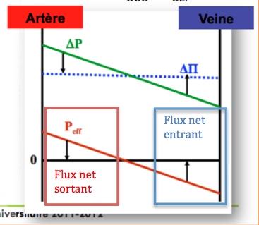

Ensuite pression efficace augmente (sur le schéma du cours ca revient à monter la courbe rouge (cf schéma ci-joint)) je diminue mon flux net entrant donc ma réabsorption mais j'augmente mon flux net sortant donc ma filtration. (item B)
Capture d’écran 2012-05-27 à 19.00.31.png (42.54 Kio) Vu 9499 fois

A. Vrai car P.oncontique cste
B. Vrai Pression hydrostatique augmente donc P.eff augmente
C. Vrai Cf schéma plus haut P.eff augmente donc flux net entrant diminue donc réabsorption diminue
D. Vrai cf cours obstacle veineux = augmentation pression veineuse = augmentation pression hydrostatique = oedèmes
